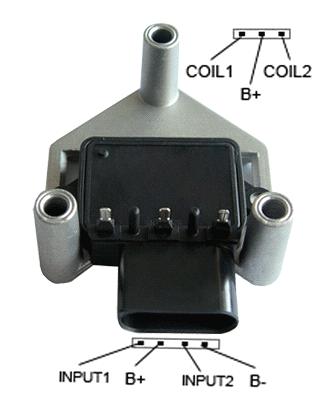

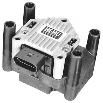

Stell mich mal kurz vor , heisse Ben komm aus München und fahr nen Polo 6N GTI auf Turbo umgebaut wo nun ein kdfi Steuergerät kriegen soll.
Hab eine Frage wie ich die Zündspule an der Kdfi 1.3 anschliesse ?!?! Vielen dank im Vorraus !

Du hast 4 Pins: 12V, Masse und 2 mal Zündsignal.
Da musste nen Rechtecksignal draufgeben, also an den beiden Zündausgängen der KDFI nen Pullup nach 12V zwischenlöten.

Super vielen dank , werd ich gleich mal ausprobieren ! :)
