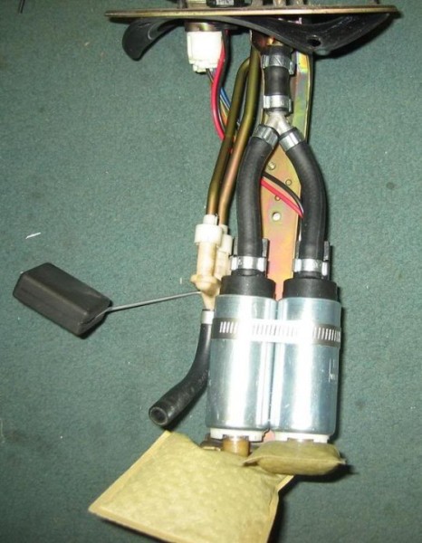

Mein größtes problem ist, das ich bei 0.2 - 0.3 Bar ruckel wie sau, als wenn er keinen Sprit bekommt, Fehlzündungen. Das volle Programm. Laut egt lieg im schnitt bei 500°C - 600°C.
Ich bin grad dabei ne Orginal Stage 3 Zündkennfeld zu Organisieren.
Brauch ich für E85 andere Zündkerzen? Hab im moment NGK BCPR8EIX-11 drin.
Heute bau ich die 2te intank Pumpe ein. Spuhlen feuern gut durch. alle 4 COP laufen sauber.
