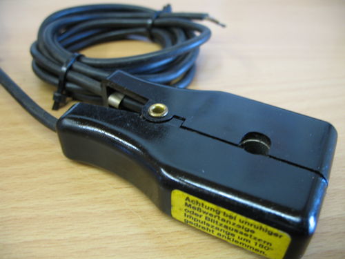

Also, ich hab mir in der Bucht so ne Zange geschossen, mit der man das Zündsignal am
Zündkabel aufnehmen kann, vermutlich von nem alten Motortester oder ner Blitzpistole.
Wollte das Teil mittels Tastkopf am Oszi nutzen, nur bin ich was Elektronik angeht durchaus vorbelastet,
aber mit solchen Messschaltung fürs Oszi hatte ich bisher wenig am Hut.
Bin mir grad auch nicht sicher, ob das ne kapazitive oder induktive Stromzange ist.
Also wenn jemanden schonmal sowas gebaut hat oder ne Idee hat, bin für alle Vorschlöge offen :wink:
Danke schonmal...

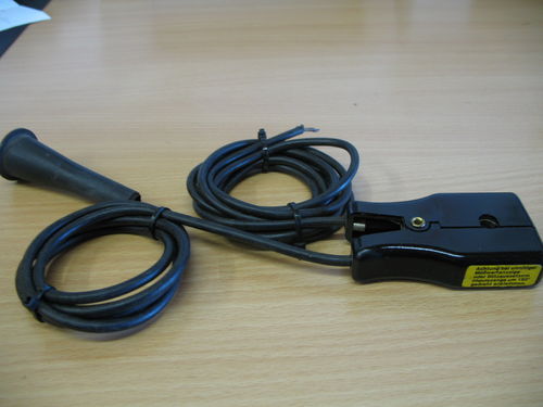

OT-Geber als Triggersignal wäre eh am besten, damit man den ZZP messen kann.
Hab zu der Zange leider so ziemlich garkeine Daten, da die gebraucht ist und von
einer alten Blitzpistole oder so.
Hab hier mal zwei Bilder.
Die Zange hat auf einer Seite ein abgezwicktes Koax-Kabel und auf der anderen Seite
ist ne Kroko-Klemme dran, um sie auf Batterie Plus (oder Masse?) zu hängen.
Vielleicht hat ja jemand sowas schonmal gesehen.
Ich schau mal, dass ich diese Woche mal dazukomme, das Teil einfach mal an die Zündung zu hängen...

Nein, diese Art Zange hab ich noch nicht gesehen. Meine sehen etwas anders aus. Vom aufbau her aber ähnlich. Häng sie einfach mal ans Zündkabel und fang mit dem Tastkopf 1:10 an. Dann siehst du ja recht schnell, wo du auskommst. In der Regel sollte aber kein Tastkopf nötig sein. Triggern ist dann ja schon der 2. Step

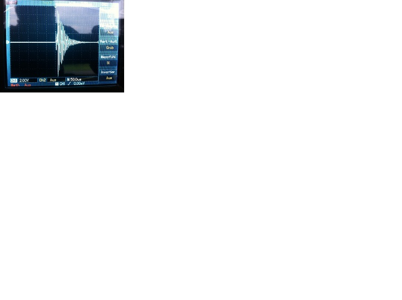

So, habs probiert 8)
Tastkopf 1:1
Wie zu erwarten, die Seele vom Koax auf den Signaleingang vom Oszi und die Abschirmung
vom Koax auf Ground.
Die Kroko-Klemme ist niederohmig mit dem Schirm verbunden, also hab ich den auf KFZ-Masse gehängt.
Wenn man die Kroko-Klemnme offen lässt, ändert das aber nichts am Signal.
Und das sollte doch das sein, was ich sehen wollte, oder? :wink:

Aber das was du da siehst ist nicht wirklich ein Zündsignal. Zündsignal ist eher ein Starker großer Peak mit nachfolgender Brenndauer. Das was man bei dir sieht ist eher eine gedämpfte Schwingung.

Was mir gerade einfällt, ich bild mir ein, dass ich so ein Signal mal auf der Primärwicklung gesehen habe. Du warst aber schon auf dem Zündkabel, oder?

stimmt sie aus wie ne gedämpfte Schwingung.
Wenn man die Zeit größer wählt, schauts natürlich eher aus wie ein Peak,
allerdings in den positiven sowie den negative Bereich.
Weisst was mein Problem sein könnte?
Ich hab ziemlich nahe am Verteiler gemessen, da ich direkt an die Kerzen nicht ran konnte.
Meinst Du das könnte so nen Signalverlauf verursachen?
Gruß Jan
