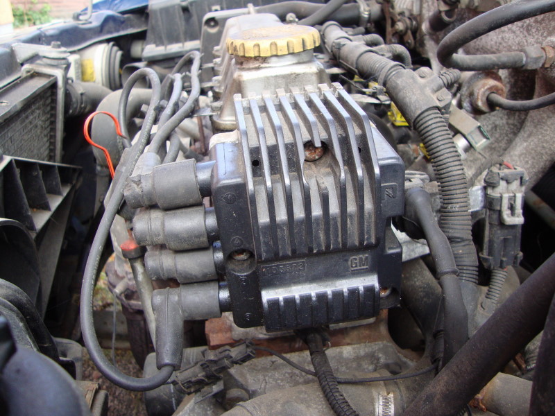

Der Ecotec hat doch auch diese Spule verbaut? Die hier ist vom 16SE und die kriegt 5V und normale Dwellzeiten von der MS, da sind nur die Treiber drin.
beste Grüsse,
Sebastian
beste Grüsse,
Sebastian
- DSC02074.JPG (170.34 KiB) 9438 mal betrachtet

Danke schonmal für die Antworten.
@ Pitz
genau diese Spule habe ich bei diesem Motor! Teilenummer ist genau die gleiche.
Motor ist bestimmt eine halbe Stunde damit gelaufen!
Habe zwischendurch mal an die Spule hingelangt, war aber nur handwarm.
Woher weiß ich, ob die Spule nur Treiber drin hat, oder auch die dwell-Zeiten selbst bestimmt?
Was hast du für dwell,etc. Werte eingestellt Pitz?
Du hattest glaub ich den 1K Pullup drin, was ich mal gelesen hatte, oder?
Tobi
@ Pitz
Tobi

Mein Projekt lief ja leider nie wirklich. Ich hab die Spule mit 4ms cranking und 3ms normal eingestellt gehabt und damit lief er Zündungstechnisch einwandfrei.

PS: Soll ich den 5V Pullup mit 5kohm so lassen oder doch einen 1k oder 2k einbauen?
Tobi
Ist nichts warmgeworden/abgeraucht und der ZZP steht 1A egal bei welcher Drehzahl!!
!!!!!!!!!!!!!!!!!!!!!!!!!!!!!!!!!!!Vielen Dank!!!!!!!!!!!!!!!!!!!!!!!!!!!!!!!!!!!!!
Nun wird mal gefahren!
