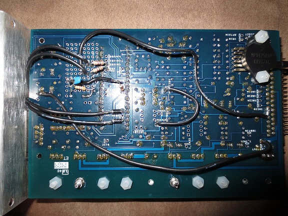

ich habe mal eine Frage ist jemand aus der region Hildesheim / Braunschweig vertreten der mir evtl. weiterhelfen kann?
Ich habe eine Ms1 V3 gekauft und nun komplett mit meinem Fahrzeug verkabelt, nur habe ich nach mehreren Startversuchen keinen Sprit bekommen ansonsten sind alle Signale da!
Habe einen test gemacht:
12V + Diode - Düsen Steuerung MS
Jedoch blinkt dort nichts beim Rödeln lassen und auch die Düsen öffneten nicht :(
Hier gabs jemanden mal mit wohl dem ziemlich selben Problem jedoch geht aus seinem Thema nicht herrvor wie er dies gelöst hat!
Ich würde auch mit der MS gern ein paar Kilometer fahren um diese vor Ort zu reparieren oder zu Testen!
Danke im Vorraus!

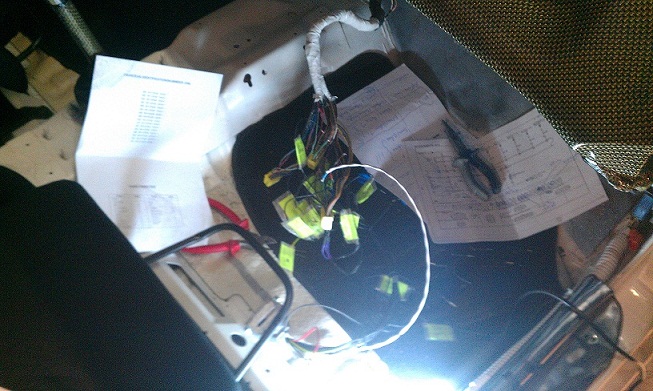

Tjarko hat geschrieben:Ich habe eine Ms1 V3 gekauft und nun komplett mit meinem Fahrzeug verkabelt,...
was für ein fahrzeug hast du denn?
und wie hast du das verkabelt?
originaler kabelbaum mit adapter?
alles komplett neu?
mach mal bitte bilder davon

Ich sags euch jetzt mal direkt , ich hatte Jemanden der mir die ECU gebaut hat und auch die verkabelung vorbereitet hat und nun keine Lust mehr hat mir weiter zu helfen und sich genervt fühlt von meinen Fragen da nichts richtig funktioniert :?
Ich versuche es bestmöglich zu verstehen nur es gibt gewisse Dinge die ich einfach nicht nachvollziehen kann da ich die MS nicht gebaut habe und kein Elektrovollprofi bin! Mit einem Voltmeter und einem Lötkolben kann ich auch einigermaßen umgehen :lol:

Erst einmal zum Fahrzeug es handelt sich um einen Mazda 323 F Ba 2,5 V6 KLZE
Verkabelt ist das ganze direkt am Kabelbaum des Orginalen Steuergerätes ohne Adapter damit mir die option Plug n Play bleibt!
Und wie alles Komplett neu? Ja die Ms wurde direkt für meine Fahrzeug gebaut und vorkonfiguriert!
Grüße Jerrit

Tjarko hat geschrieben:Erst einmal zum Fahrzeug es handelt sich um einen Mazda 323 F Ba 2,5 V6 KLZE
ich wollte wissen ob der kabelbaum neu gekommen ist oder du ein steuergerät geschlachtet hast um dir daraus einen adapter zum db37 stecker zu bauen

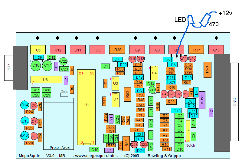

kannst du mal eine led mit widerstand nehmen und die dikekt an den mosfet q1 (mittlerer pin) der für die düsen zuständig ist halten?
Tjarko
Beiträge: 15
Registriert: Mi Jan 02, 2013 7:58 pm
Re: Düsen schalten nicht auf Masse MS1 V3
Beitrag von Tjarko »
Na klar kann ich das machen! Geht auch ne diode ohne Vorwiderstand habevwelche die direktvauf 12v dürfen die haben schon nen wiederstand drinnen! Und was muss ich dann macheb jukkeln lassen muss sie dann blinken? Fragen über Fragen:D

also habe das mit der LED ausprobiert leider habe ich beim startversuch keine einzichste reaktion der LED ? richtig=?
