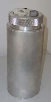

die verlinkte bmw pumpe hat sicher so um 6A .
die einzig kleine und halbwegs brauchbare inlinepumpe, die ich bisher im netz gefunden hab, war die obige walbro.
es gibt noch kleinere mit 1a oder so, aber das ist eher für rasenmäher etc.
das einbauen in ein gehäuse funzt wohl nicht so richtig, weil die inlinepumpen eher nicht so ganz dicht sind.
wenn, dann muss man die ganze pumpe in ein gehäuse stellen.
ich werde bei mir eine kpl, pumpeneinheit inkl druckregler und filter verbauen, weil der platz vorhanden ist.
bezüglich pwm...wenn du das kannst, dann mach.
