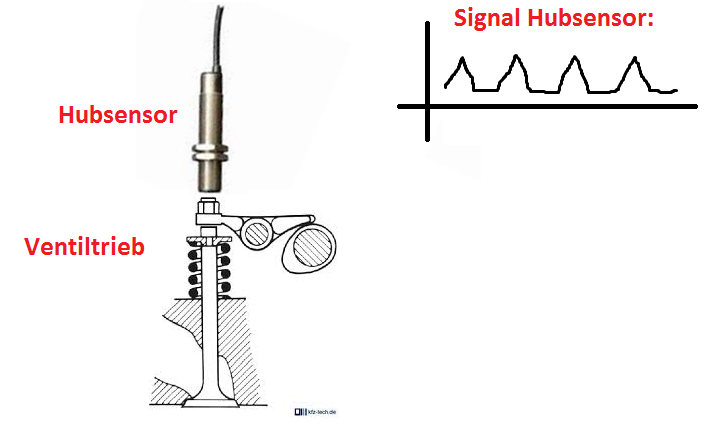

Ich moechte das Drehzahlsignal bzw. Triggersignal des Motors mittels eines (Wege)Sensors direkt am Ventil bzw. Kipphebel abgreifen.
Das ganze soll quasi so aussehen:
Drehzahlsignal ueber Kipphebel.png (68.02 KiB) 9039 mal betrachtet
Der Sensor kommt dabei mit Oel (Temperatur vermutlich 80-100 Grad Celsius) in Kontakt.
Ausserdem sollte der Sensor moeglichst schraubbar sein um den Luftspalt am Zwischen Kipphebel und Sensor optimal einstellen zu koennen.
Hat jemand eine Idee welcher Sensor dafuer geeignet waere?
Glaubt ihr damit koennte man ein zuverlaessiges Triggersignal erzeugen?
Vielen Dank und gruss

ich habe an meiner fj verschiedene sensoren versucht!
industrie hall sensoren können nur bis max 150°C und sind mir immer wider kaputt gegangen. ich habe seit längeren eine vr (nockenwellen) sensor von einer cbr600 der zuverlässig funktioniert.
es geht um deine ktm?
bedenke das das signal nur alle zwei kw umdrehungen kommt, wie viele umdrehungen schafst du mit dem kickstarter?

Supacharger hat geschrieben: ich weiß nicht, aber ich kann mir irgendwie nicht so richtig vorstellen,
dass man eine Bewegung, welche auf den Sensor zuarbeitet, sehr
präzise und reproduzierbar erfassen kann.
Du meinst also dass die Schaltzeiten Sensorbedingt (Toleranz des Sensors) jedesmal ein bisschen anderst sein koennten bei der Annaeherung des Kipphebels?
Weil ein Zahnrad z.B. hat ja eine scharfe Flanke wo eben Metall vor dem Sensor ist oder nicht.... Aber die Nockenwelle hat keine Scharfe Flanke....
Interessanter Gedankengang - weiss jemand bescheid wie praezise Sensoren schalten (Stichwort: Toleranz) wenn sich Metall annaehert (ist der Abstand zwischen Metall und Sensor immer gleich wenn der Sensor einen Schaltvorgang erzeugt?) ?

als zusätzliches nw signal sollte das ausreichend sein.
um einen zzp zu "berechnen" sollte es schon ein größeres problem sein.
da er nur fuel machen will sollte das aber funktionieren, solange er den motor ausreichend beim anlassen gedreht bekommt?
steftn1 hat geschrieben: Interessanter Gedankengang - weiss jemand bescheid wie praezise Sensoren schalten (Stichwort: Toleranz) wenn sich Metall annaehert (ist der Abstand zwischen Metall und Sensor immer gleich wenn der Sensor einen Schaltvorgang erzeugt?) ?
für dein vorhaben sollte das gehen. für einen genauen zzp garantiert nicht.

franksidebike hat geschrieben: ich habe an meiner fj verschiedene sensoren versucht!
Ich haette jetzt gedacht dass ein Sensor bis 150 Grad ausreichend sein wuerde, aber deine Erfahrung macht mich skeptisch :cry:
Das Problem ist, dass Drehzahlsensoren aus dem Automobilbereich meist aus Plastik sind und sauber montiert werden muessen (O-Ring) damit das ganze auch Oeldicht ist.... ein Sensorgehaeuse aus Metall mit Aussengewinde waere natuerlich da was feines, denn ich koennte dann den Abstand zum Kipphebel sehr einfach einstellen (Einfach Gewinde in Ventildeckel reinschneiden) und Oeldicht waere das auch einfach zu bekommen...
Wie kann man bei den Sensoren mit Plastikgehaeuse den Abstand denn am effektivesten Einstellen damit das ganze auch Oeldicht ist?

Ich habe diesbezuglich etwas nachgedacht, warum ist das Signal eigentlich nicht genau?
Sofern man z.B. einen Induktivsensor verwendet (ohne Auswertelektronik oder Schwellwertschalter) wird einfach nur ein Nichtlineares Signal ausgegeben entsprechend der Hubbewegung. Das Signal kann man dann mit dem Megasquirt VR Conditioner auswerten.
Oder was meint ihr?
die kw drehzahl ändert sich wärend einer umdrehung so stark das ms das bei wenigen (einem) triggersignalen nur ungenau berechnen kann.
bsp. ente: zu meiner anfangszeit habe ich nur einen zahn an der kw gehabt, im leerlauf hat mein zzp ~5° rumgezappelt. später umgebaut auf 36-1 zahn, zzp zappelt nicht mehr weil ms wärend einer kw umdrehung ständig die drehzahl erkennt.
ich möchte für wetten bei deinem geplanten triggersignal würde der zzp mehr als 10° zappeln, kann dir aber egal sein da du nur fuel machst und der einspritzzeitpunkt nicht so großen einfluss hat.
