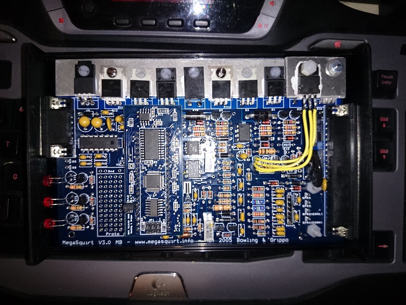

da ich am überlegen bin auf vollsequentielle Einspritzung umzubauen, habe ich mich mal auf der suche nach den 2 zusätzlichen Einspritzausgangsimpulsen gemacht und habe nur das gefunden was aussagekräftig ist. http://jbperf.com/sequential/index.html
Allerdings frage ich mich ob es auch ohne die Modifikation an der Cpu geht ?
Hat jmd vielleicht die Ms2 vollsequentiell laufen und verrät mir wie er die 2 zusätzlichen Düsentreiber eingebunden hat ?

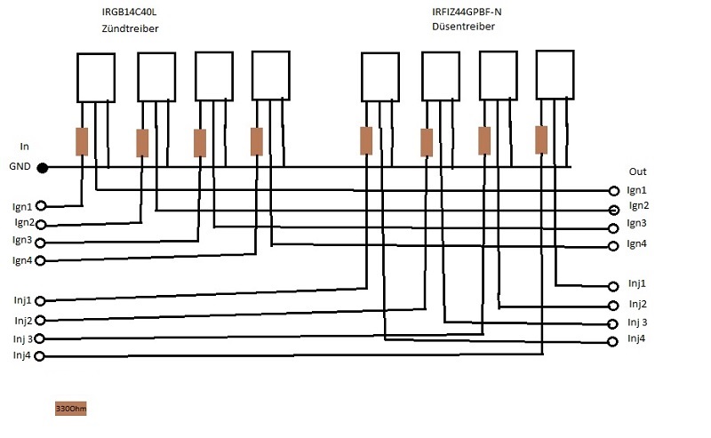

Habe mich damit abgefunden am der Cpu zu löten 8)
Kann jemand mal ein Auge auf die aufgemalte Schaltung werden ob es so ok ist ?
Zünd Düsen Treiber.jpg (70.21 KiB) 2516 mal betrachtet

Da keiner meckert wird es wohl passen :mrgreen:
