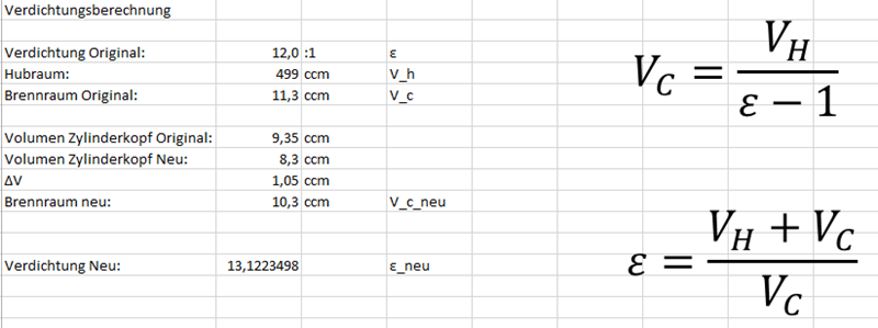

Re: verdichtungs rechner
Vielleicht hilft das weiter.
- Verdichtung.PNG (59.24 KiB) 139692 mal betrachtet
