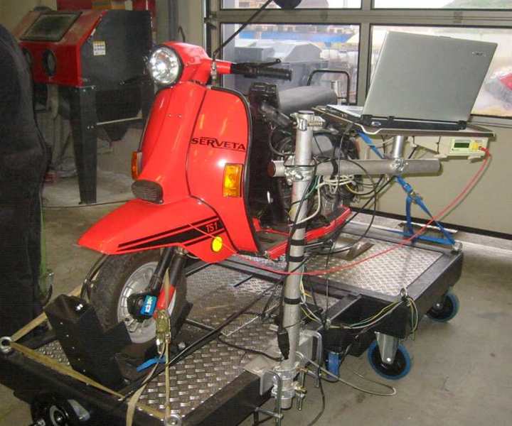

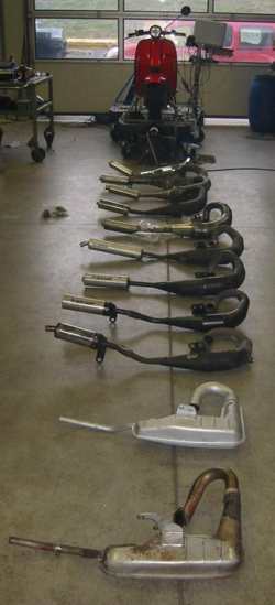

Beitrag von gravedigger »
muss dich entäuschen...keine rd mopperl...aber es ist eine banshee membran verbaut. :roll:
inzwischen haben wir 27 anlagen gestestet und nun kann der einbau beginnen.
