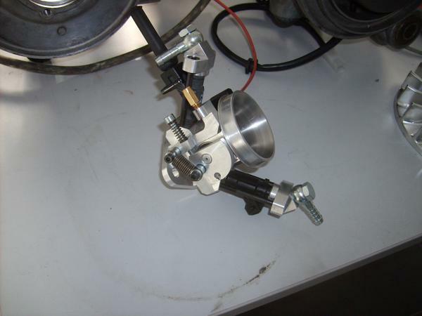

Also gibts n online shop oder händler, bei dem ich drosselklappen kaufen kann?
einspritzdüsen, benzinpumpe usw?
ich brauch ja für mein projekt relativ kleie teile.
also ne 28mm drosselklappe würde mir eig reichen.

Frag den mal, ich meine, der besorgt Dir alles von Take! Wenn nicht der, dann auf jeden Fall der Leo. Der hat da in Lux oder Belgien oder Frankreich einen Kumpel, der Take-Dealer ist.
Take hat auf jeden Fall 28er Drosseln im Programm.
Aber dieses neue Honda gnom Ding müsste auch irgendwas um 28mm haben...
Re: Wo kauft man Teile für ne EFI?
Alternativ nbimmst Du einfach nen 28er Gaser und nietest die Düsenbohrung zu. Den Stutzen musst du sowieso an die Düse anpassen. Und ohne störende Welle für die Klappe ist das garantiert nicht verkehrt. Dann musst halt über Map fahren...
