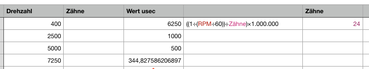

Hallo Jungs,
zwar habe ich bei höheren Umdrehungen und bei hohen Ladedrücken Probleme im Bezug auf Drehzahlaussetzer bis ca. 1.4 Bar läuft alle bis in den höchsten Drehzahlbereichen. ich denke das bei hohen Ladedrücken irgendwelche Störungen auf meine Drehzahlerfassung (vw 16V 9a mit Hallsensor mit KDFI 1.4) bekomme (laut MLV habe ich syncReason 2), deshalb möchte ich gerne einen Noise Filter integrieren jedoch gibt es dort ein oder zwei offene Fragen . Ich bitte euch deshalb einmal in die Excel- Datei zu schauen, dort ist die Problematik bzw. dort sind meine berechneten Werte hinterlegt. Ich bedanke mich schon einmal im vorraus. Mein Drehzahlbegrenzer liegt bei 7800 Umdrehungen.
Ich habe die Suchfunktion benutzt jedoch nicht das richtige gefunden, wo es um die Berechnung geht laut Manual:

Jetzt stellt sich mir die frage:
Typische Werte für niedrige Drehzahlen sind um 1000usec. Jedoch ist dieses leider nicht sehr aussagekräftig.
Ich bedanke mich schon einmal für die Hilfe

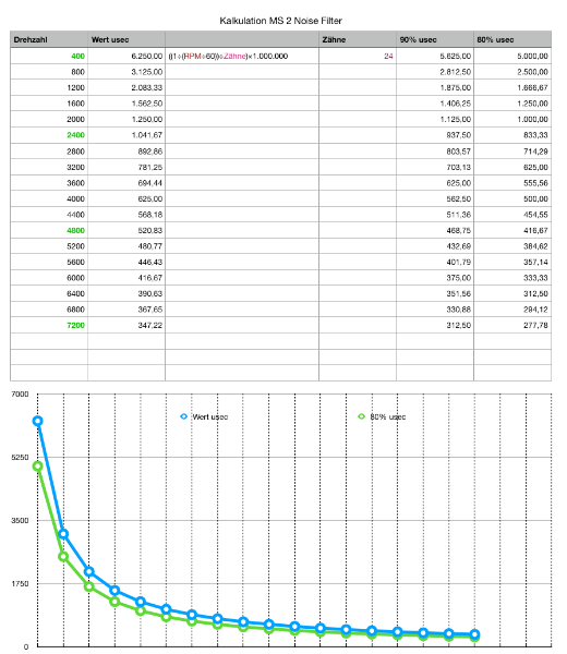

Ich grabe das Thema noch mal aus, da ich diesbezüglich einige Fragen habe.
Die Berechnung meiner Werte habe ich wie folgt vorgenommen.
Bildschirmfoto 2018-06-27 um 12.22.53.png (17.15 KiB) 11260 mal betrachtet
Stimmt diese Rechnung?
Wie viel unter diesen Werten sollte ich bleiben?
Dazu finde ich keine Infos.

Aber nochmal zurück zum Noise Filter:
Kann mir einer sagen, ob ich das so richtig verstehe?
Der NF filtert Störsignale heraus, die in der eingestellten Zeit zwischen 2 Zähnen eingestreut werden.
Also an meinem Beispiel mit 2.400 rpm:
(.....Signal, (dann 833,33 usec werden ignoriert bei 80% der benötigten Zeit) ..... nach 1.041,67 usec nächstes Signal)
Bildschirmfoto 2018-06-28 um 13.37.28.png (83.72 KiB) 11207 mal betrachtet
In der offiziellen MS Facebook Gruppe kam bisher nur:
Calc seems correct. A cleaner way to write it would be:
Min to us/rpm/teeth = time per tooth gap
Where Min to us = 6E7
Danke für euer Feedback!
Grüße Georg
Nissan 200SX S14a Bj.1998, SR20DET, 4 Zyl. T., 555cc Düsen, GT2871r
MS2, jbperf Peak&Hold u. Injector/Ignition Board, Mapdaddy.
Re: Noise Filter Berechnung
morgen georg
Frosty hat geschrieben: Aber nochmal zurück zum Noise Filter:
ja ist so richtig!
ob deine zahlen passen habe ich nicht nachgerechnet.
