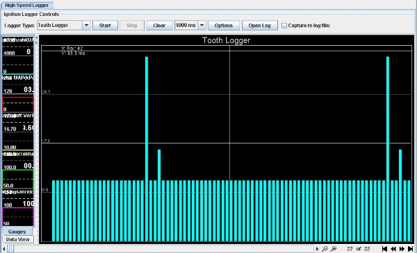

Wenn ich auf Dual Wheel with missing tooth stelle, passiert garnichts, ausser das der erste Zündausgang gefühlt jede umdrehung einmal Zündet. (RPM auf 100U/min damit man was erkennt).
Der Tooth logger sieht so aus:
60-2 + 2. Trigger.jpg (151.12 KiB) 10297 mal betrachtet
Diese zweite kleinere Spitze kommt nur wenn ich Dual Wheel einstelle, jedoch unabhängig davon ob der jumper für den 2. Trigger auf dem Jimstim gesteckt ist oder nicht.
Sollte der Nockenwellenimpuls hier mit angezeigt werden, oder im Trigger logger? Im Trigger logger kommt garnichts an.

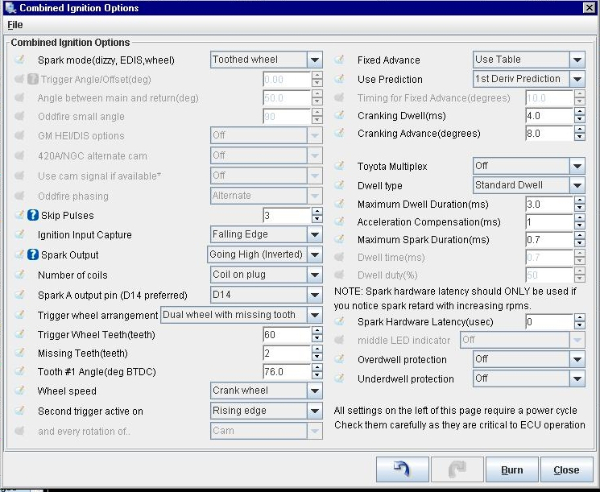

Meine Einstellungen sehen gerade so aus:
60-2 + Wheel decoder.jpg (233.51 KiB) 10297 mal betrachtet
Kann mir jemand sagen wo mein Fehler liegt?

Wenn man auf die falsche Flanke triggert, kommen manchmal solche peaks. Hatte ich beim renault auch.
Das nockenwellensignal ist in Ordnung? Den toothlog zeigt nur die KW. Was ist das für ein triggerad? Ddieses 60-2, mit dem simmerring an der Kw, dass man auch beim 827er verbauen kann?

also bisher sind die Bilder alle noch am Stim entstanden und diese Peaks kommen nur durch die Umstellung von Single Wheel auf Dual Wheel ohne Änderung an der äusseren Beschaltung.
Müsste im Trigger logger also der kurze Puls von der Nockenwelle kommen? Der ist wie gesagt ganz leer.
