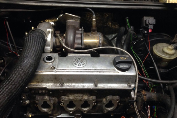

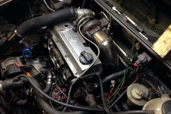

Das nervt mich jetzt echt total denn ich wäre gerade dabei auf Querstromkopf umzubauen und ich möchte das er jetzt vor dem umbau auch zumindest im stand läuft, das ich nach dem umbau gleich sehe ob es läuft...
