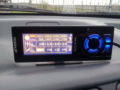

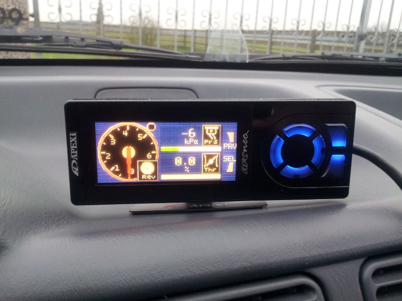

Re: Anderes Steuergerät notwendig?
Bevor ich zur MS gewechselt bin hatte ich einen relativ einfachen Fuel Controller im Auto. Der braucht nur Strom, Drehzahsignal, TPS-Signal und wird in die Signalleitung des MAP oder MAF Sensors eingeschleift. Man kann drehzahlabhängig und in 2 Stufen Lastabhängig das Gemsich anpassen, direkt über das kleine Gerät. Mit Breitbandsonde ist das eine sehr einfache Möglichkeit das Gemisch anzupassen wenn man leichte Veränderungen vorgenommen hat. Das originale STG bleibt, Einbau in ca. 1 Stunde, "programmieren" ist spielend leicht.
Gebraucht bekommt man sowas für um die 200 Euro.
Das Gerät im Bild ist ein Apexi Neo AFC.

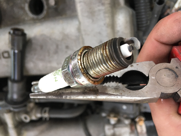

Alle vier Kerzen sehen so aus..
man erkennts nicht genau.. aber ist die Elektrode der Kerze gesprungen? Das kann schnell große Schäden anrichten wenn da Teile wegbrechen...
Ansonsten sieht die Kerze noch ok aus. "Rehbraun" sollte sie nicht sein, der "Tipp" kommt aus Vergaserzeiten in der die Motoren grundsätzlich deutlich zu fett eingestellt wurden (zur Sicherheit).

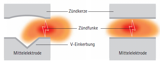

Elektrode gehört so, nennt sich sich V-Line bei NGK.
