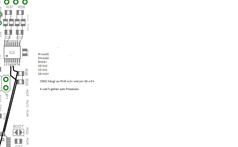

Nr. 1 Hat das Problem das. dass dual VR abgeraucht ist sprich der MAX2699. Leider hat der kleine Bursche auch Lötpads auf der UMC mitgenommen. Ausgelöst wurde das ganze durch einen Kurzschluss am Optischen Nockenwellen Sensor.
Ich habe bei dem Fahrzeug keine VR signale. Kann ich das kleine Biest nicht einfach draußen lassen und die inputs brücken? Verbaut ist ein Nockenwellen Sensor welcher optisch ist und NE ung G signal ausgibt. Bislang lief der ber Vr2+ und Vr1+ via 2.2k Ohm pullup auf 5v. Im Anhang hab ich das ganze mal eingezeichnet wie es original ist. Zumindest was ich rauslesen konnte wenn ich die Leiterbahnen verfolge.
Wenn ich das brücke brauch ich da pulldown wiederstände? Weiß nicht was der Prozessor für ein Signal will High/low.
DWG Brücke.jpg (78.96 KiB) 27639 mal betrachtet
