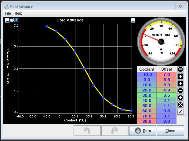

Frage zu dem Thema: Welches Cold Advance fahrt ihr denn? So sieht es bei mir aus. Seid ihr mit noch mehr Frühzündung unterwegs?
Re: Einspritzung über Idle anpassen
Meine Kurve sieht ähnlich aus. Irgendwo steht, in Abhängigkeit von clt 1° mehr Zündung pro 10°C weniger clt. Aber ich habe auch irgendwo bei 8°C mehr Zündung aufgehört. Mit scharfen Nocken fährt man ja sowieso schärfere Zündwerte im Idle.
