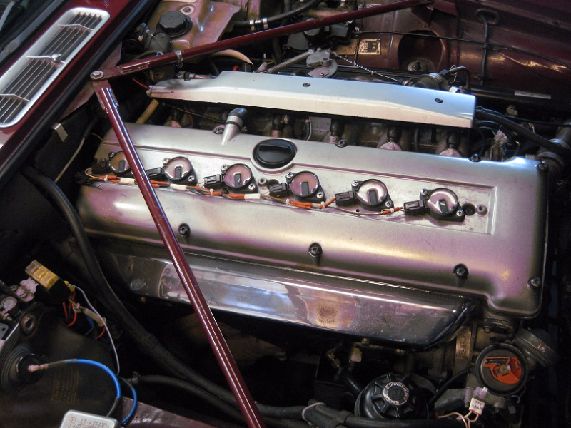

habe eine Frage
Ich habe ein Problem mit LPG-fahren ,,auf Benzin lauft der Motor in gut
Es ist bekannt, daß die zundung spannung bij lpg höher zein muss

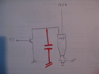

Wenn ich einen Kondensator uber [parralel] dem Cop mache zie [bild],,,also, wie früher mit den contactPunkten und bobine Spule.
Mit Kondensator wurde Spannung höher sein
wenn ich falsch liege würde das gerne wissen,
xj cop.jpg (543.02 KiB) 8621 mal betrachtet
con &cop.jpg (19 KiB) 8621 mal betrachtet
Was denken sie ???

Einfach die Dwell time der Spulen etwas erhöhen, damit wird der Funke auch stärker.
Alternativ einfach den Elektroden abstand an den Zündkerzen etwas verringern

Hatte chon gemacht,,von 2.5 nach 3.5 ms,,,,und die kertse von 0,7 nach 0,5,,,,,,had nicht viel gebracht :?
Auf lpg stocht er wen man snel gas gibt,,,dan bekomt er etwas mager mix,was schlecht zundet
Ob jemand schon mahl dat probiert had ,dieze condesators ??
ich höre

Was soll das bringen mit dem Kondensator?
1. Die Zündtreiber werden dadurch unnötig belastet.
2. Die Ansteuerung der Zündspule wird "unsauber" weil der Primärstrom langsamer zusammenbricht.
Wenn dann den Kondensator in die 12V Spannungsversorgung der COP's machen.
Oder dein LPG-Gemisch passt nicht, wenn er sich verschluckt.
1x UMC2 und 2x KDFI R89
Re: Jaguar 4liter COP und condensators
Dann sorge dafür das er nicht mehr mager läuft.

aber zoein kondenator zorgt fur extra power in der spule [unterbrecher zundung]
Du fährst aber keinen unterbrecher. Viel Erfolg.
