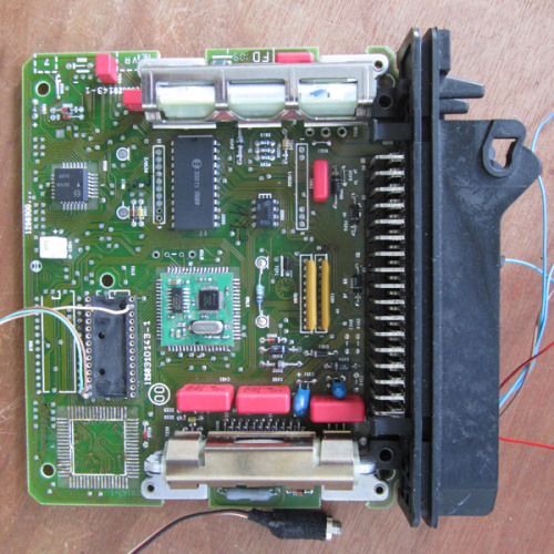

Plug and Play geht schon :mrgreen:
hatte ich mal vor ein paar jahren gebaut
ist eine 1.3er motronic mit adapterplatine auf freescale prozessor
Re: BMW E30 M40 Umbau
