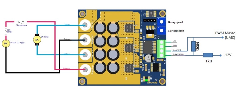

Habe gerade mal mit Peter von No-limits telefoniert... von dem habe ich ja die UMC... er meinte der Boost Controller Ausgang ist massegeschaltet.
Mein aktueller Stand würde jetzt wie im Anhang gezeigt aussehen:
Da der Leistungscontroller den ich mit dem boost-PWM Signal ansteuern möchte gerne eine Eingangsspannung von 3,3-10V haben will, habe ich mir den darin aufgebauten Spannungsteiler überlegt. Damit sollte ich dann bei 13,5V auf ca. 8V am Leistungscontroller kommen, korrekt?
Kann mir jemand sagen, ob das so funktionieren würde, oder muss ich noch etwas beachten um nicht die UMC zu grillen?
Danke und Gruß
Torsten

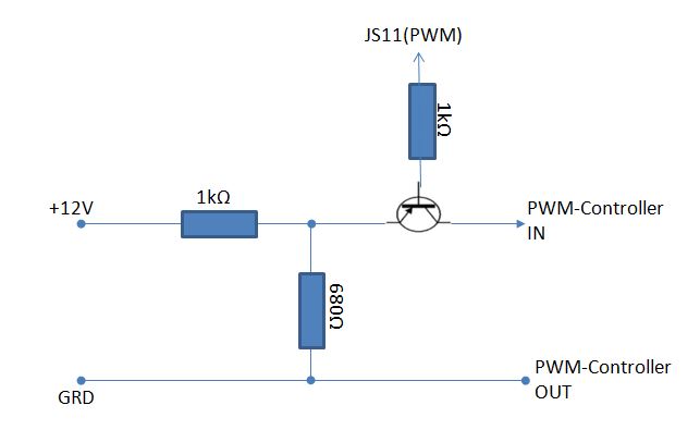

Ich habe mir jetzt nochmal Gedanken gemacht...da ich nicht weiß, ob und wieviel Strom die UMC am JS11 verträgt, frage ich mich, ob man das Problem nicht mit einem PNP Transistor umgehen könnte.
Da ich aber überhaupt erst seit einer Stunde glaube die Funktion eines Transistors zu kennen, bin ich mir natürlich überhaupt nicht sicher ob das so funktionieren kann. Falls das Unfug ist was ich mir ausgedacht habe, bitte nicht lachen :D
Danke für eure Hilfe.
Torsten
derOJ
Beiträge: 467
Re: PWM Signal Boost controller
Beitrag von derOJ »
Wenn der Leistungscontroller doch schon ab 3,3V arbeitet, warum gehst du da nicht direkt (bzw über einen Widerstand) mit JS11 drauf??
