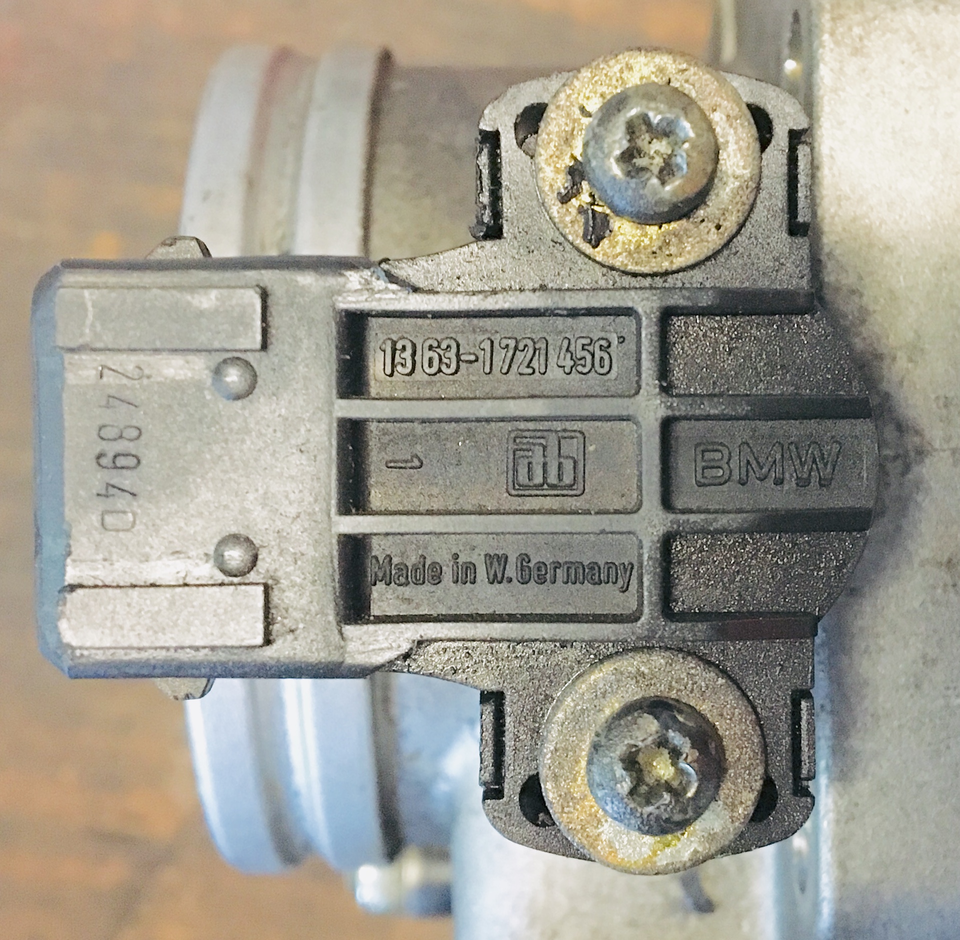

Habe jetzt gelesen man muss den Drosselklappenschalter tauschen auf eine Poti Variante.
Hat hier einer ein Referenzteil welches 1:1 passt?

Hier mal eine Variante eines TPS.
BMW 13 63 1721456
(1.04 MiB) Noch nie heruntergeladen

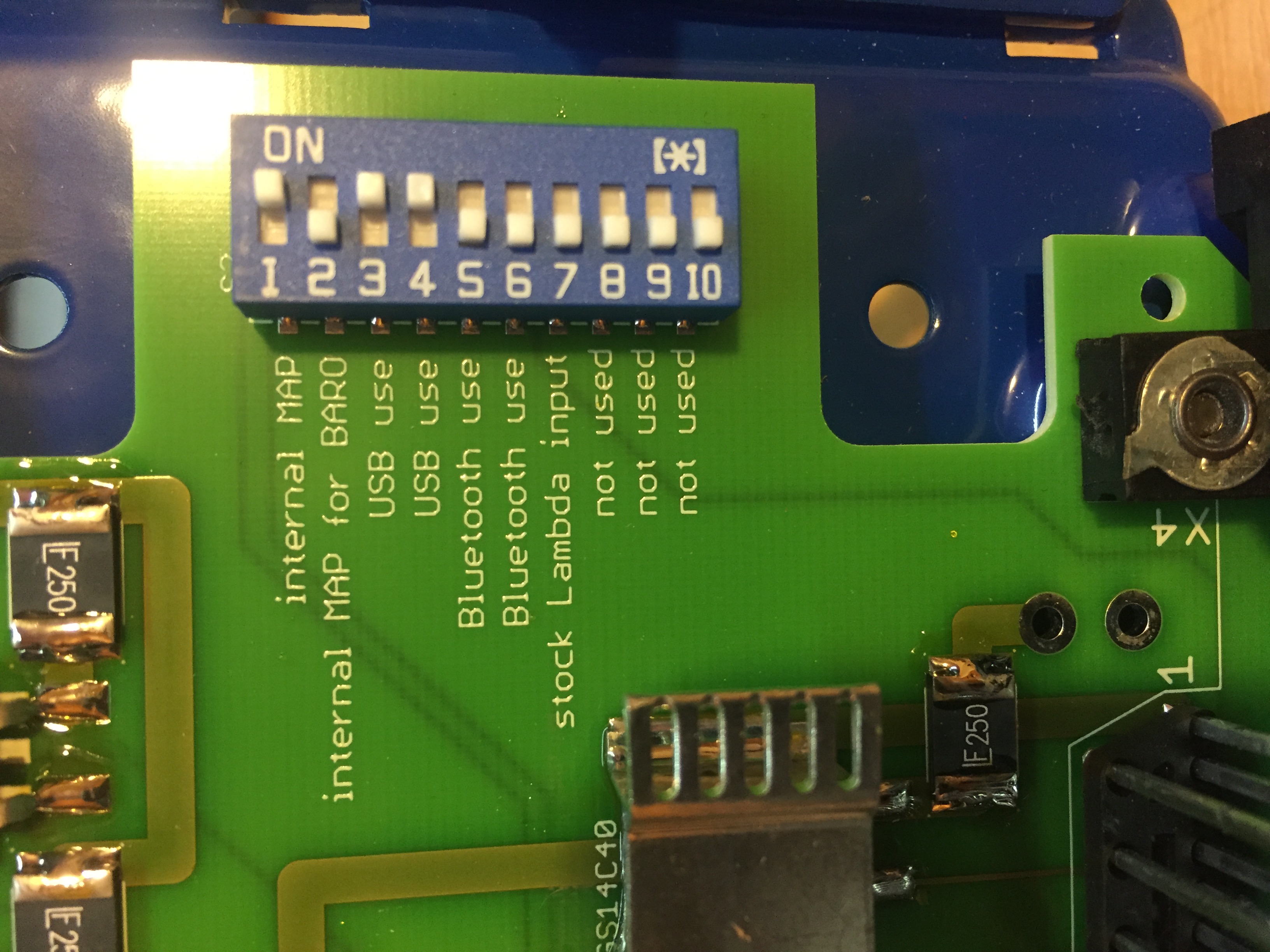

Was bedeutet der DIP 7 ?
stock Lambda input
(1.28 MiB) Noch nie heruntergeladen
Beiträge: 2451
Re: BMW M20B25 KDFI 1.4 Einstellungen
waldi75 hat geschrieben:Was bedeutet der DIP 7 ?
stock Lambda input
Vermutlich sprungsonden signal zur kdfi.
Han dir aber schonmal gesagt dast mit der nix abstimmen kannst.
waldi75
Beiträge: 32
Registriert: Fr Feb 15, 2019 10:23 am
Beitrag von waldi75 »
Alfagta hat geschrieben:
stock Lambda input
Ich weiß es dank Dir.
Ich habe von kData eine originale MSQ bekommen.
Aber die Grunddaten der Sprungsonde muss man ja trotzdem dem Steuergerät sagen / laden, oder sehe ich das falsch
stock Lambda input
DIP 7 auf ON und schon hatte ich Wert in der Software.
Beiträge: 2451
Das isnka gut, nur welche Werte zeigt es.
Weißt du mittlerweile welche Sonde verbaut ist.
