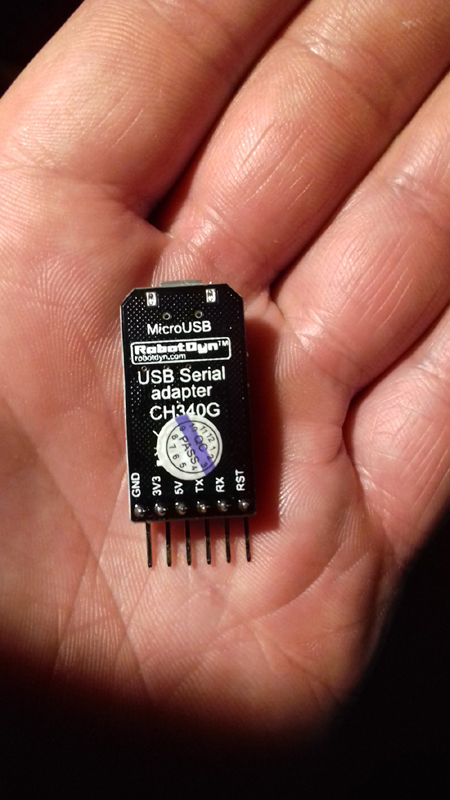

ich hab mir das selbe USB-Modul wie bei den neueren UMC's besorgt, und die entsprechenden Anschlüsse sind ja auch schon vorhanden. Kann ich das Ding einfach anlöten und gut, oder muss da was geändert werden, damit das auch funktioniert?

Es geht mir hier nicht um BT, sondern darum, eine "alte" UMC1 von seriell auf USB umzubauen. Das USB-Modul würde ich mir dann in den Innenraum legen, damit ich nicht ständig das Steuergerät aufmachen muss.

leider kenne ich die UMC1 Schaltung nicht im Detail.
Aber wenn die alte MAX232 und dein USB Teil (FTDI?) gleichzeitig an RX und TX hängen, kann das problematisch werden. Daher würde ich die MAX232 Schaltung vom RX und TX trennen oder den chip einfach ganz runter löten.

BickelGTI hat geschrieben:ich hab mir das selbe USB-Modul wie bei den neueren UMC's besorgt
Meinst Du nur den Chip CH341 oder ein komplettes USB-UART-Modul?

Naja, so'n Ding halt... genau das selbe Teil ist bei der 2018er (aktuellen?) UMC1 auch drin.

So, scheinbar ist es nicht wirklich wichtig, ob der MAX232 noch drauf ist, oder nicht. Allerdings kann sich die UMC nicht mit dem Laptop verbinden (in Verbindung mit dem originalen CH340-USB-Modul, sowohl bei der nachgerüsteten, als auch bei einer originalen USB-UMC1). Mein Laptop (win 7) scheint keine Lust auf den passenden Treiber zu haben...
Mit einem anderen (FTDI) USB-Modul klappt die Verbindung einwandfrei, aber die UMC verweigert ohne angeschlossenem Laptop den Dienst.

Um das ganze hier mal aufzulösen, der MAX muss draufbleiben. Wenn man also eine UMC1 ohne USB hat, die die Anschlüsse: GND, 5V, J und K hat, dann kann man einfach das USB-Modul (Foto ein paar posts früher) auflöten, und es geht (mit passendem CH340-Treiber).
