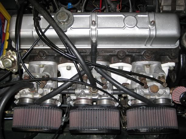

Ich fahr seit geraumer Zeit mit einem Triumph TR6 mit MS3 rum:
https://www.straightsix.de/doku.php?id= ... megasquirt
Das ganze ist mit ner Fuelrail realisiert worden....
Original hatte der Wagen eine mechanische Lucas PI Einspritzung mit einzelnen Benzinleitungen von eine Dosierverteiler aus zu den Düsen wie hier zu sehen:
Gibt es irgendwo so ähnliche 90° Adapter, um das Benzin per einzelner Leitung zur Düse zu bekommen? Bis jetzt hab ich nur https://www.lpgshop.co.uk/injector-adap ... 2001-o6mm/ gefunden und die sind eigentlich für LPG-Betrieb.....
Gerade Adapter hab ich schon gefunden....aber die passen mit Zuleitung nicht unter die Motorhaube....
Oder ist das ganze eh ne blöde Idee und man bekommt z.B. Probleme mit dem Benzindruck an den Düsen durch Schwingungen etc.?
