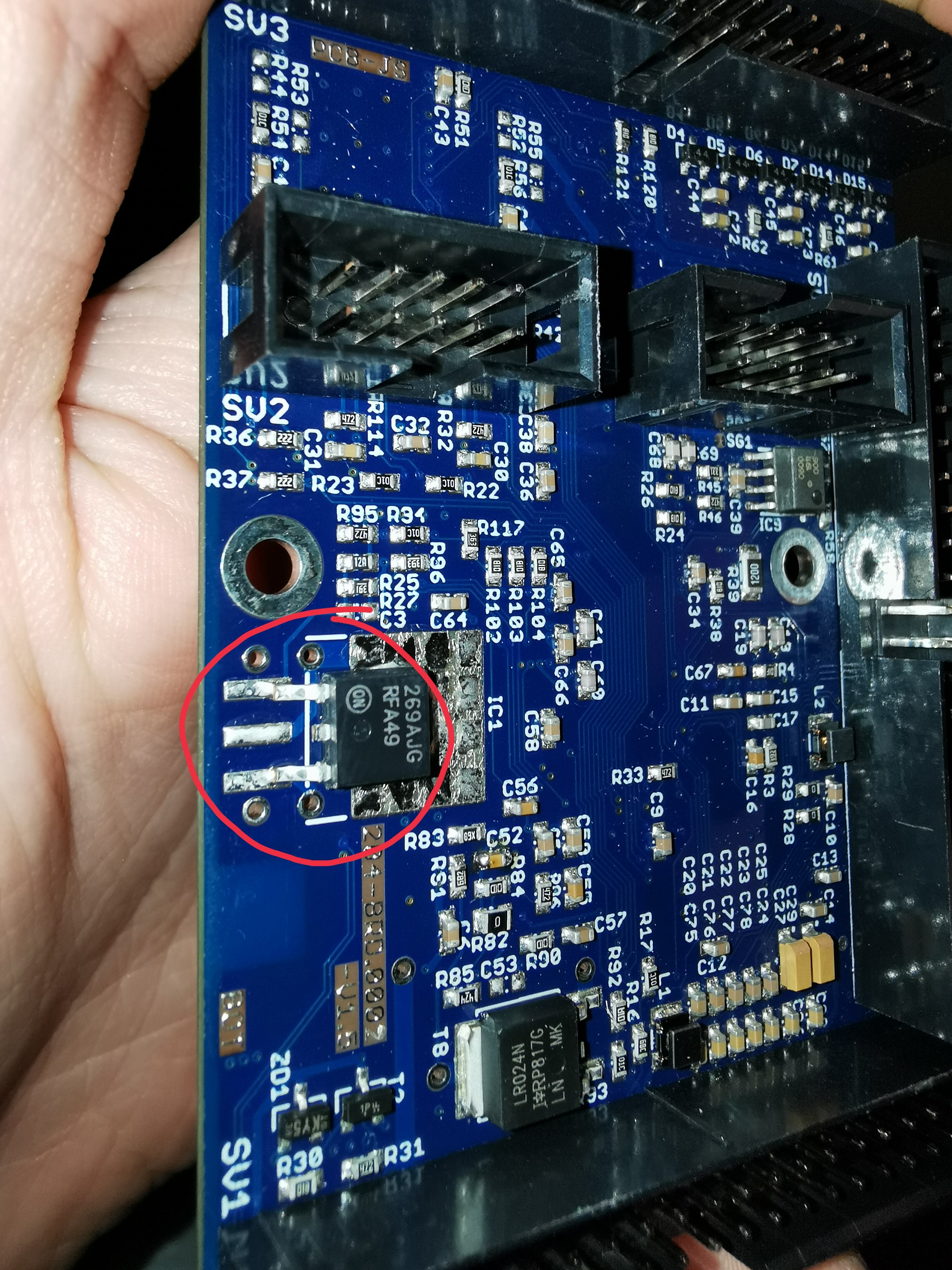

Kann jemand die Unterseite seines KDFI-Moduls als Bild Posten? Habe die Vermutung daß ich eine kaputte Lötstelle gefunden habe welche der Grund für andauernde fliegende Sicherungen sein könnte.
Bild ist im Anhang. Bin mir leider nicht zu 100% sicher ob das der Fehler sein könnte.
Danke und viele Grüße :)

falls du den Pin in der mitte meinst das ist okay so.
Das ist ein DPAK Gehäuse da ist der Pin 2 nicht ausgeführt da dieser auch am TAP verbunden ist..

Mist, danke dir! Dachte den Fehler gefunden zu haben dann suche ich weiter oder schicke ggf. ein.
