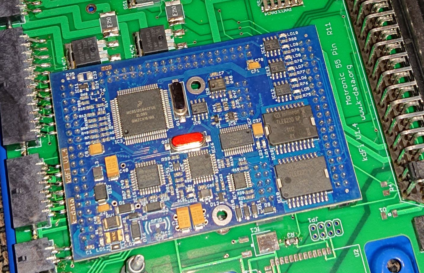

K-Data hat vor kurzem auch mal auf andere Treiber gewechselt, schau mal in das Steuergerät rein, mach ein Foto und stelle es hier ein.
Die Blaue Platine ist von Interesse.

[img][/img]

[img][/img]
