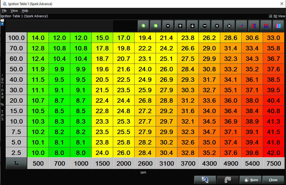

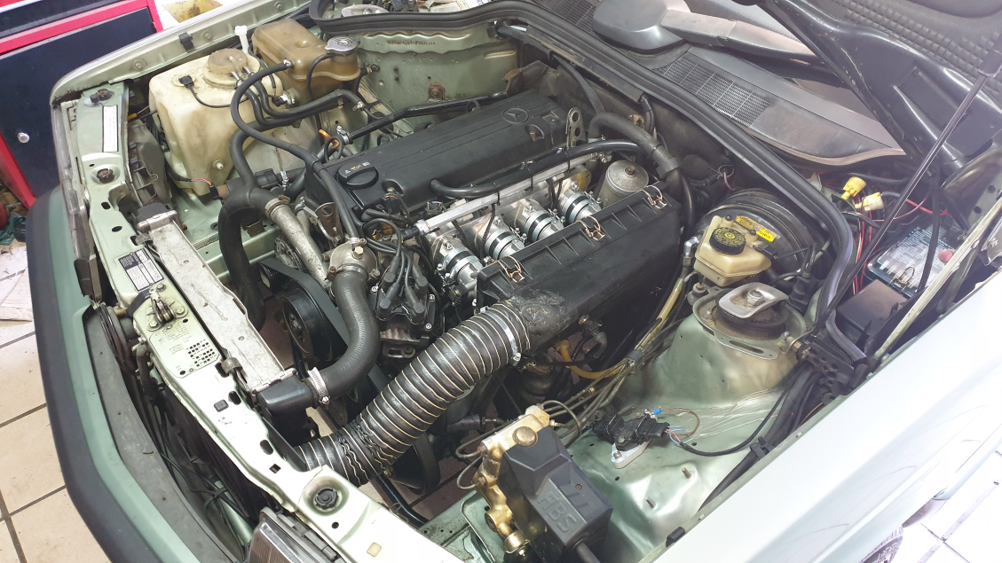

seit meinem zuletzt aufgebauten Motor hadere ich immer wieder mit der richtigen Zündkennfeld Auslegung eines Alpha/N Motors.
Bei S/D kann man ja schön über das "dynamische" Kennfeld hin den Teillastbereich beim cruisen abstimmen bei diversen Drehzahlen. Irgendwie tue ich mich schwer, dies bei A/N so zu übernehmen.
Ich merke dass der Motor nicht richtig läuft, oben rum habe ich Zusammenbrüche, die je nach Gang nicht auffallen und man merkt wieder Motor zugeschnürt wird.
Bevor ich hiermit auf die Rolle gehe, hätte ich gerne ein einigermaßen passendes Kennfeld. Wie geht Ihr bei solchen Motoren her?
Nachfolgend ein paar technische Daten:
Hubraum: 2.5 Liter
Verdichtung: 11,2:1
Nockenwelle: 330° Einlass / 270° Auslass, Ventilhub ca. 12,9 mm
Einspritzung: Vollsequentiell direkt auf das Einlassventil
Zündung: Teilsequentiell über BOSCH Wasted Spark Block inkl. BOSCH Zündmodul
Softwarestand MS: 3.4.2
Ø - Drosselklappen: 46 mm
Gruß Willi
A/N Zündkennfeld Abstimmung / Ausrichtung
- (763.05 KiB) Noch nie heruntergeladen
- (852.76 KiB) Noch nie heruntergeladen

Hast du die Zusammenbrüche mit S/D bei dem gleichen Motor nicht? Oder bist du DEN Motor mal mit S/D gefahren?
Ich geh mal davon aus, dass du im niedrigen bis mittleren Drehzahlbereich weniger Leistung hast wenn du Vollgas gibst als wenn du dreiviertel Gas gibst. Das fühlt sich immer bescheiden an.
Denn du lässt wie bei der Regelung nach Map den Zündwinkel über die Drosselklappe nach spät verstellen. Mit deinen Motordaten bin ich mir aber sicher, dass du bis 4000 U/min ab ca halbgas schon fast die volle Luftmasse in den Motor schiebst. Da zündest du noch relativ früh. Gibst du dann Vollgas gehst im Zündwinkel nach spät. Da verlierst dann sicher gut Leistung.
Sollte man ein Kennfeld mit S/D haben das halbwegs funktioniert, kann man sich auch aus dem Log mal einige Punkte ziehen. welchen Druck hat man bei welchem TPS bei einer bestimmten Drehzahl und wie wurde da gezündet usw. Damit kann man sich dann ein Kennfeld basteln.
Grundsätzlich wirst aber nicht drum rum kommen, mal eine grobe Einspritzung einzufahren und dann den Zündwinkel auf dem Prüfstand raus zu fahren.
Welches Injection Timing nutzt du? Das hat in meinen Augen einen merklichen Einfluss bei solchen NW.

Re: A/N Zündkennfeld Abstimmung / Ausrichtung
servus,
wenn das mapsignal nicht stark zappelt,kannst du die zündunng über s/d laufen lassen.
das problem ist,wenn du in der unteren rpm hälfte,als bsp bei 2600rpm und 20% tps schon über wot bist,
dazu durch die resonanzen deine effektive füllung auch ansteigt,
kann es sein,daß deine advance dort schon zu viel ist.
bevor er klingelt fühlt es sich zuerst wie zugeschnürt an,weil der PPP zu nah am OT liegt und quasi den kolben bremst.
versuchweise kannst du auch die volllastwerte bei tps basierter ign komplett runterziehen,so daß du nur noch eine kennlinie hast.
dann anhand von logs und gefühl die teillastwerte schrittweise im ign table erhöhen.
auch finde ich dein afr table etwas optimierungs bedürftig,meiner meinung nach.
