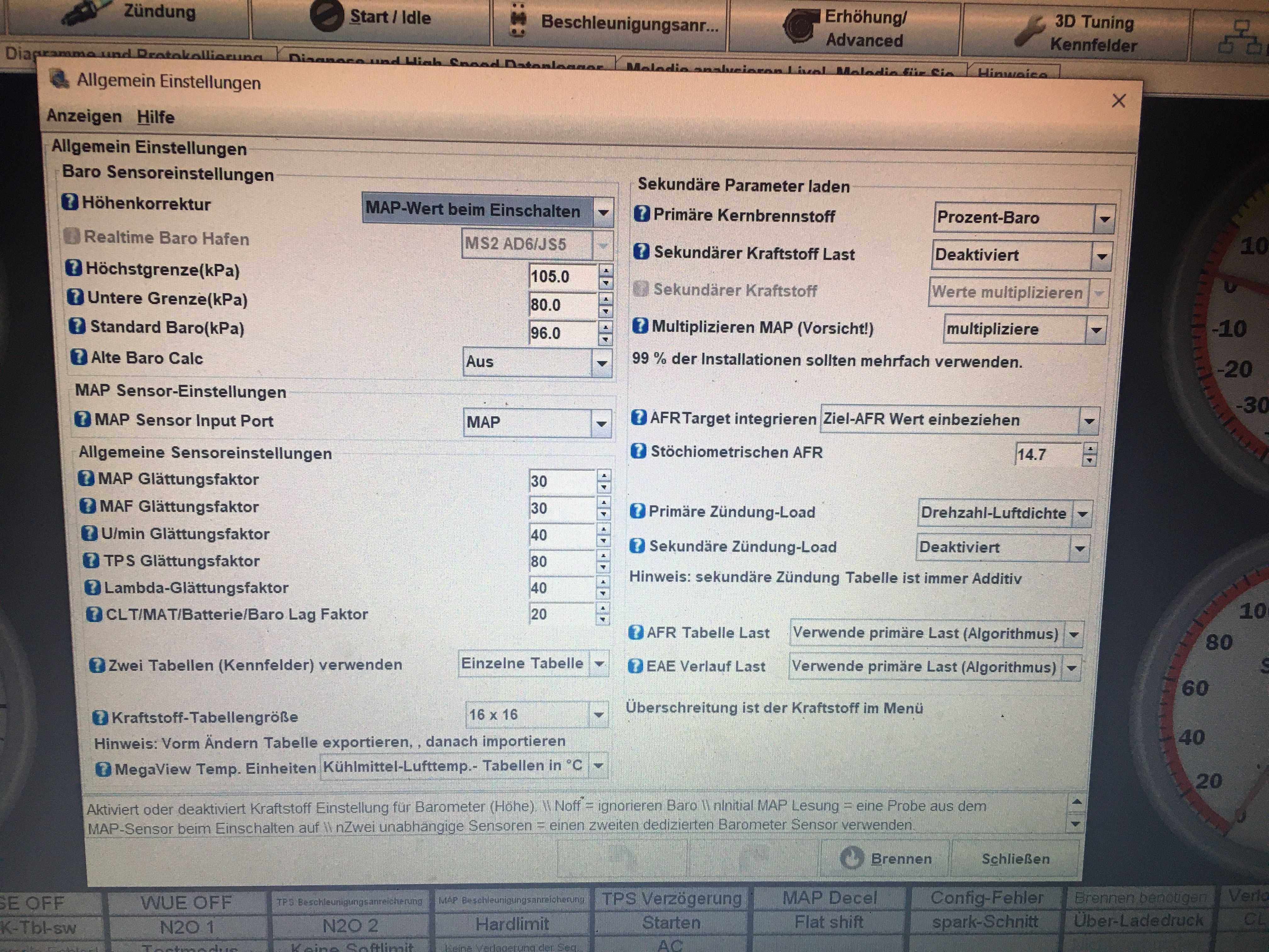

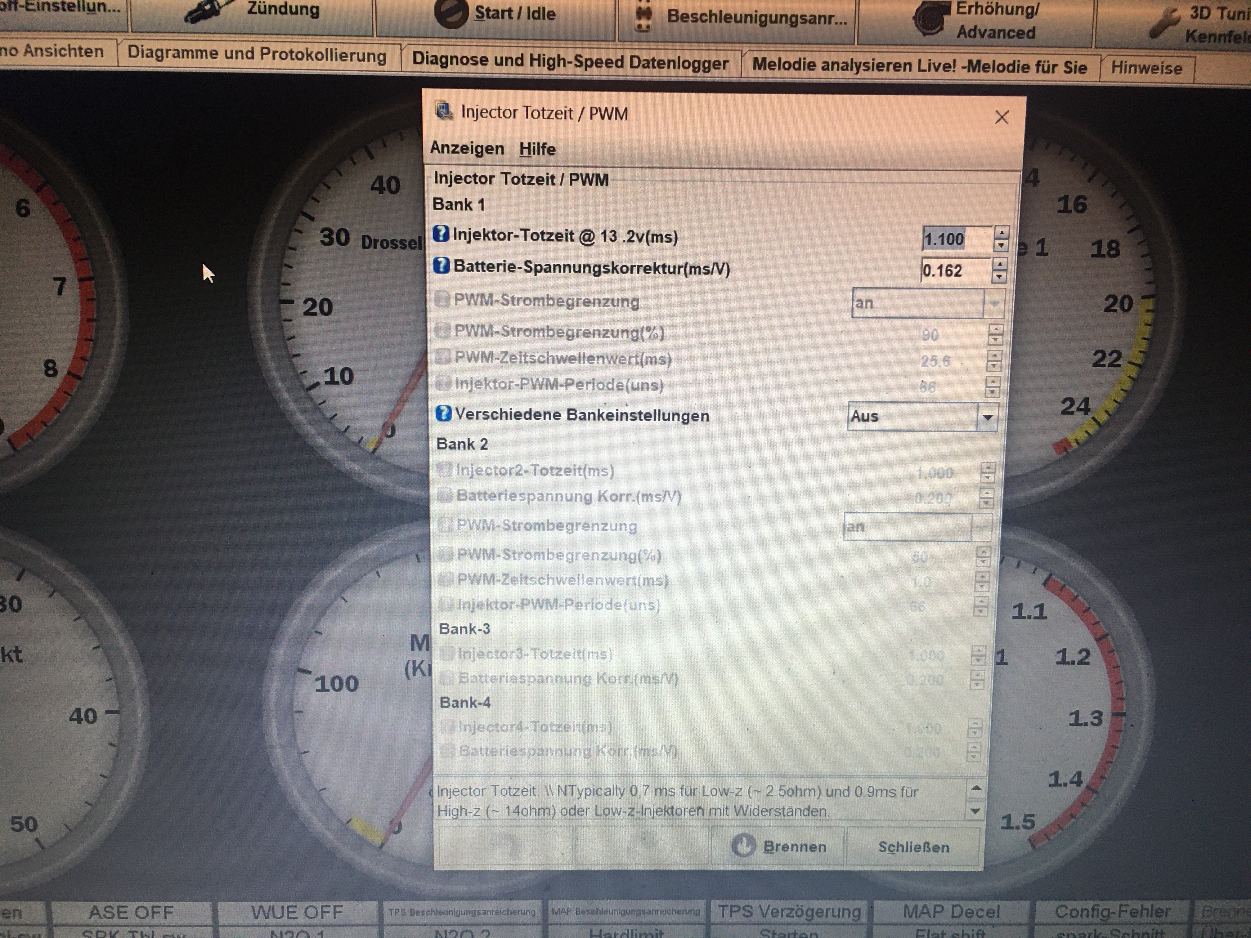

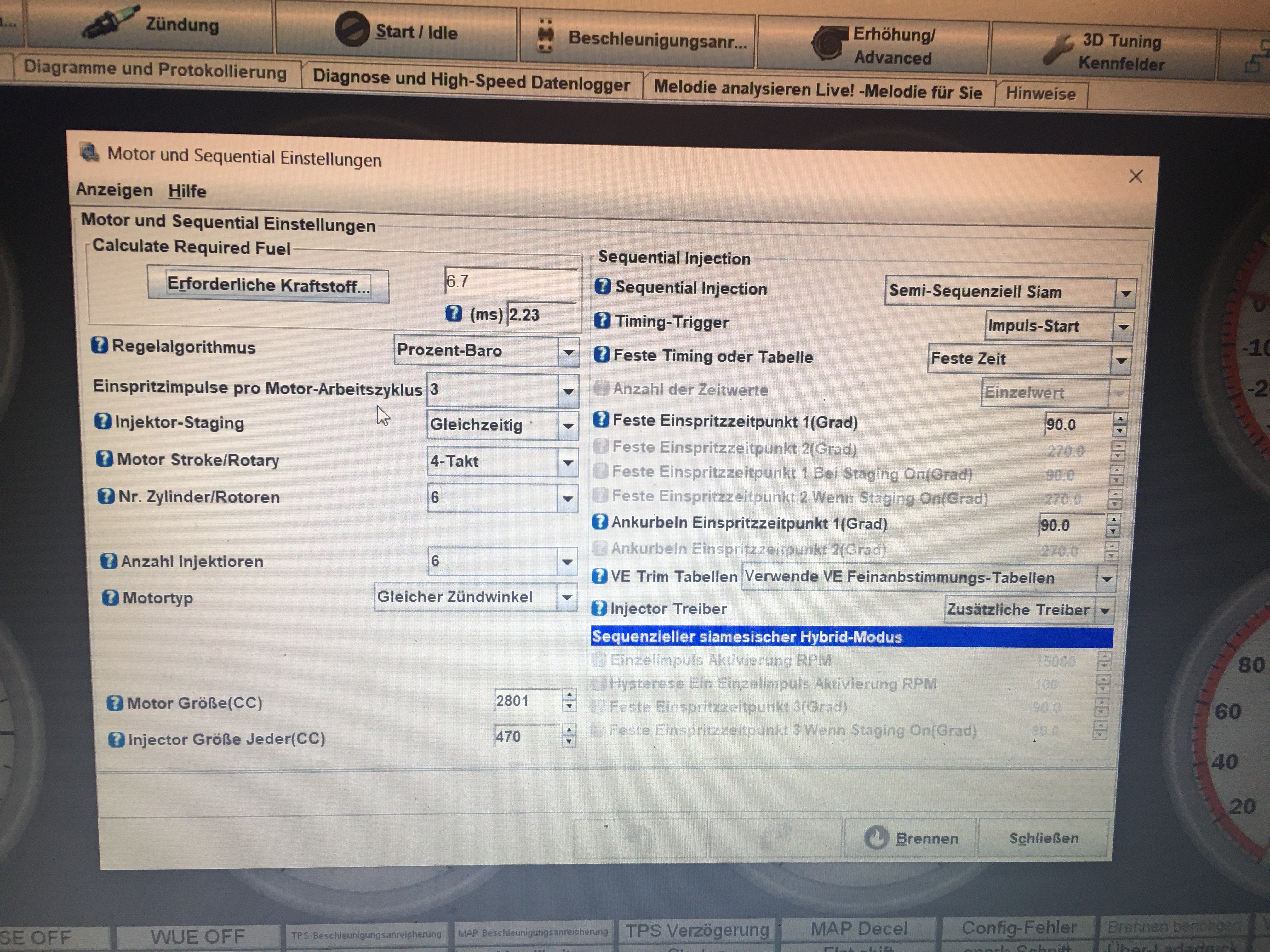

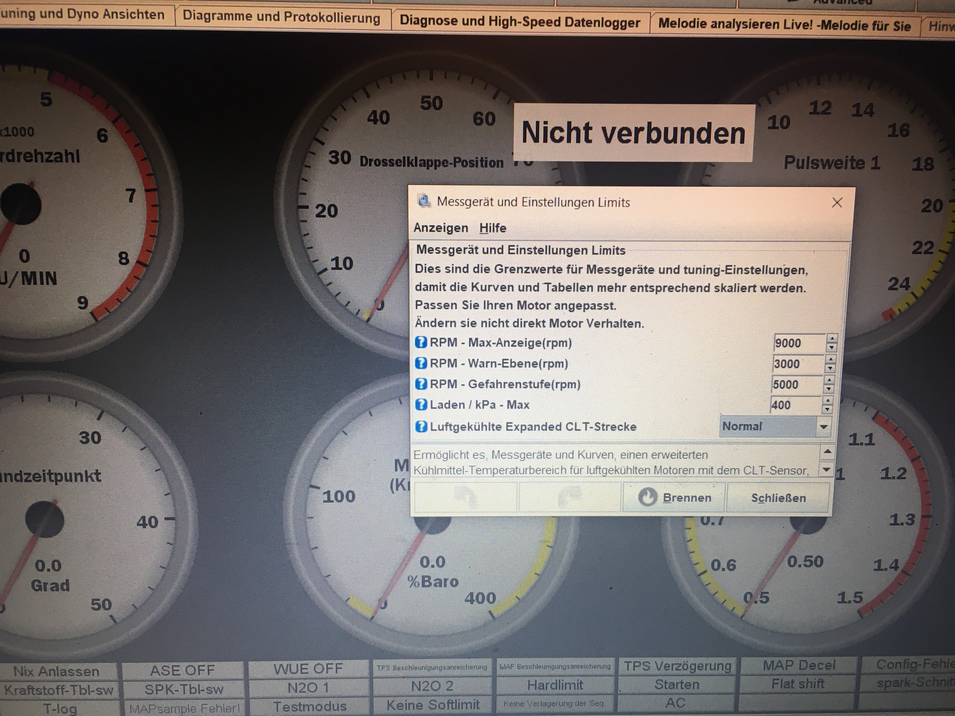

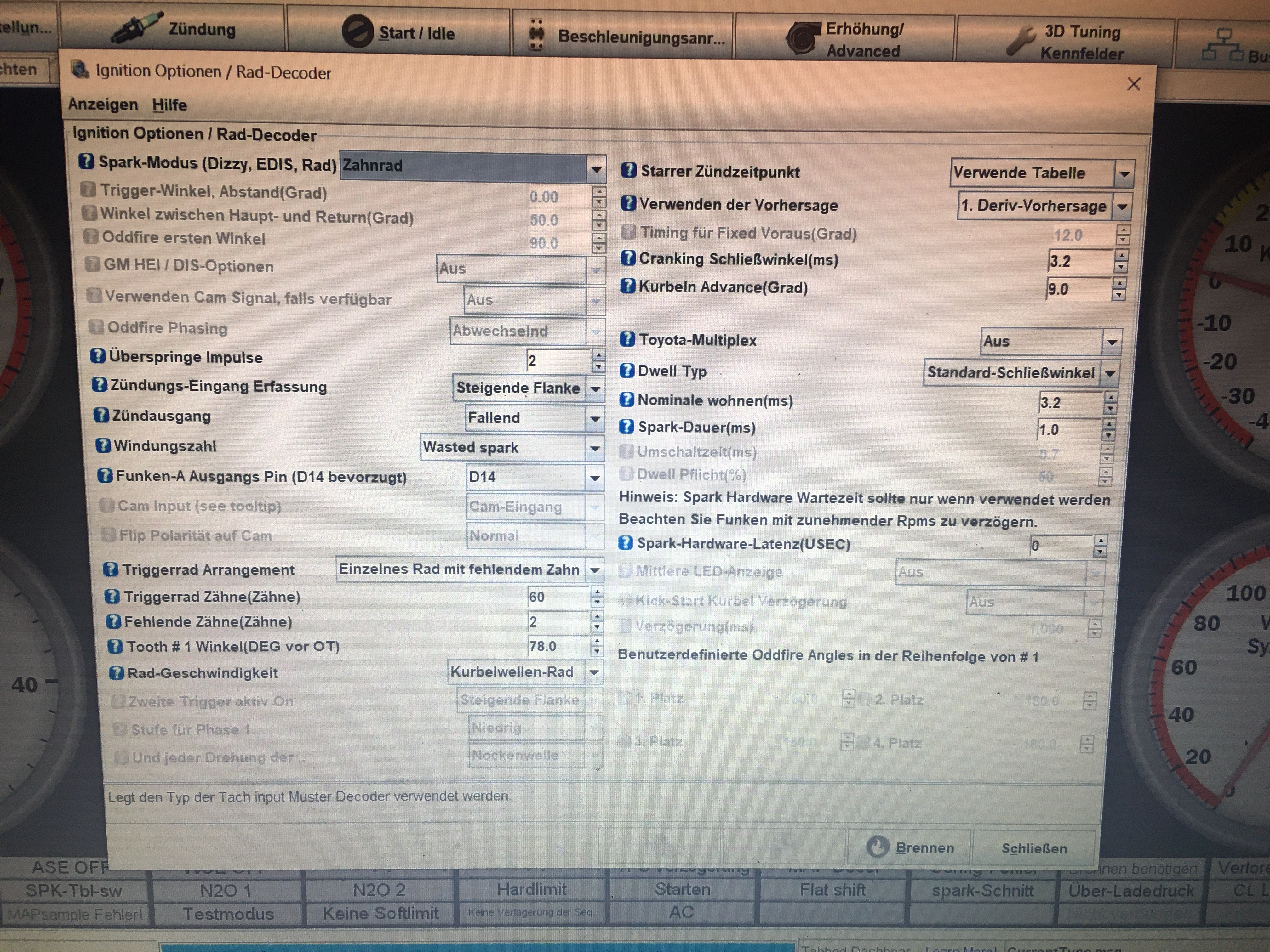

Ich hänge mal Bilder von meinen Einstellungen im Tunerstudio an und würde mich freuen wenn ihr diese mal durchschaut und mir sagt wo die ersten Fehler liegen.

Motor läuft sauber im Stand und nimmt super Gas an, was ich aber nicht verstehe ist, das er nur auf 5 Töpfen läuft wenn ich ihn auf Semi-Sequenzielle Einspritzung stelle.
Er läuft nur auf Semi-Sequenziell-Siam auf allen 6 Töpfen, ist das richtig so?

Also der Siam Betrieb sollte bei dir nicht laufen.
Da ist was grundlegen faul.
Du musst je 2 Düsen an einem Ausgang haben in der richtigen Reihenfolge. Und dann nur mit semi sequentiell fahren.
Regelalgorythmus sollt mit Ladedruck auf SD (Speed density) stehen. das was du hast ist für den Sauger... Wenn überhaupt.
Am Besten du hängst hier mal deine aktuelle msq an. Und einen Log als Datei von deinen Problemstellen.

Das habe ich mir gedacht das Siam niemals richtig sein kann.
Mir ist bei Semi- sequentiell eben aufgefallen das er nur auf 5 Töpfen läuft und deshalb bin ich erstmal auf Fehlersuche gegangen, ich habe die einspritzleiste in eine Wanne gehalten und hab ihn Orgeln lassen, Einspritzdüse 6 hat nicht eingespritzt. Dann habe ich um Verkabelung und die Einspritzdüse auszuschließen mal mein altes HGP Steuergerät angesteckt und da hat er beim orgeln auf allen 6 Düsen eingespritzt.
Und Siam war die einzigste Einstellung bei der er auf allen 6 einspritzt.

VR6 Turbo Cabrio hat geschrieben:Entschuldigung das ich jetzt so dumm fragen muss, aber wie ist das gemeint, das 2 Düsen auf einem Ausgang sein müssen?
Wenn du Semisequentiell fährst müssen immer die beiden Ventile gleichzeitig spritzen, bei denen der Kolben auf gleicher Höhe ist.
Also beim z.B. 4Zyl. 1+4 und 2+3.
Das ist wie bei der Zündung im wasted spark modus.
Die meißten nutzen dann beim 4 Zyl nur 2 Inj- Ausgänge, beim 6 Zyl dann entsprechend 3.
Man kann auch alle 6 Ausgänge nutzen, dann müssen halt immer 2 Ausgänge gleichzeitig schalten.

Ich habe den Testmodus auf allen Kanälen durchlaufen lassen und habe festgestellt das meine 6 Düsen auf 4 Kanäle aufgeteilt waren.
Habe die Düsen neu verkabelt, jetzt sind die 6 Düsen auf 3 Kanälen.
Läuft jetzt optimal auf Semi-Sequentiell.
