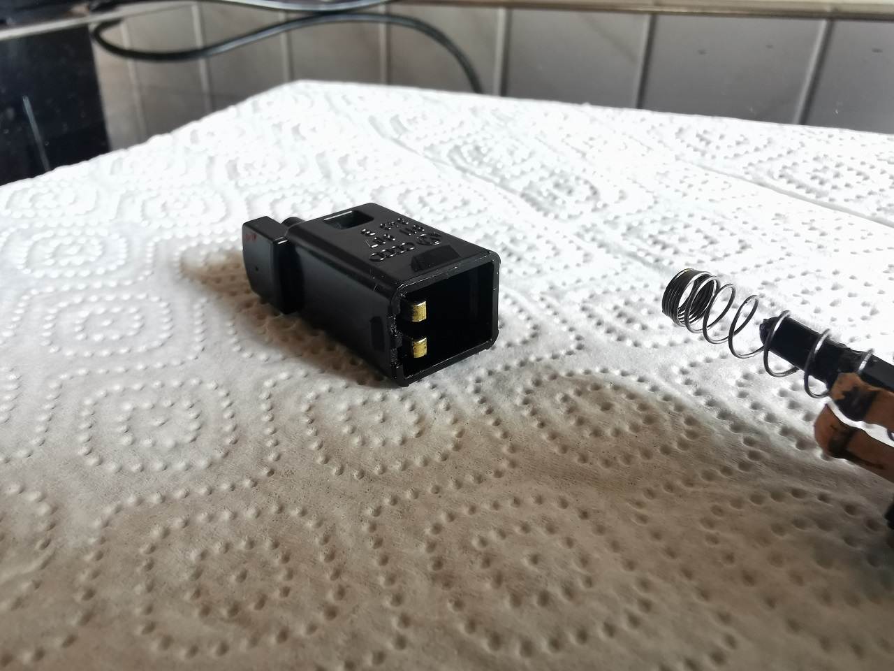

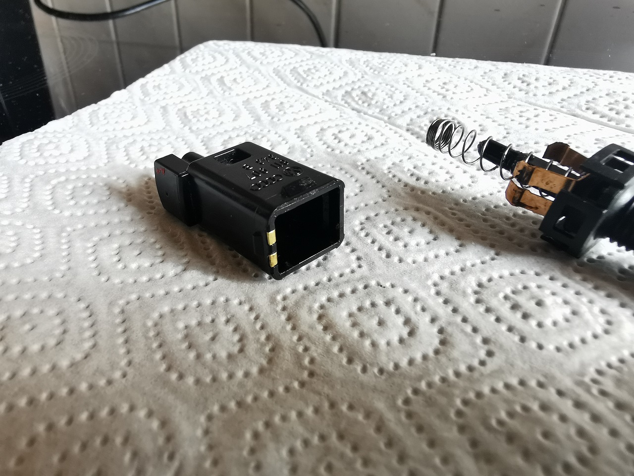

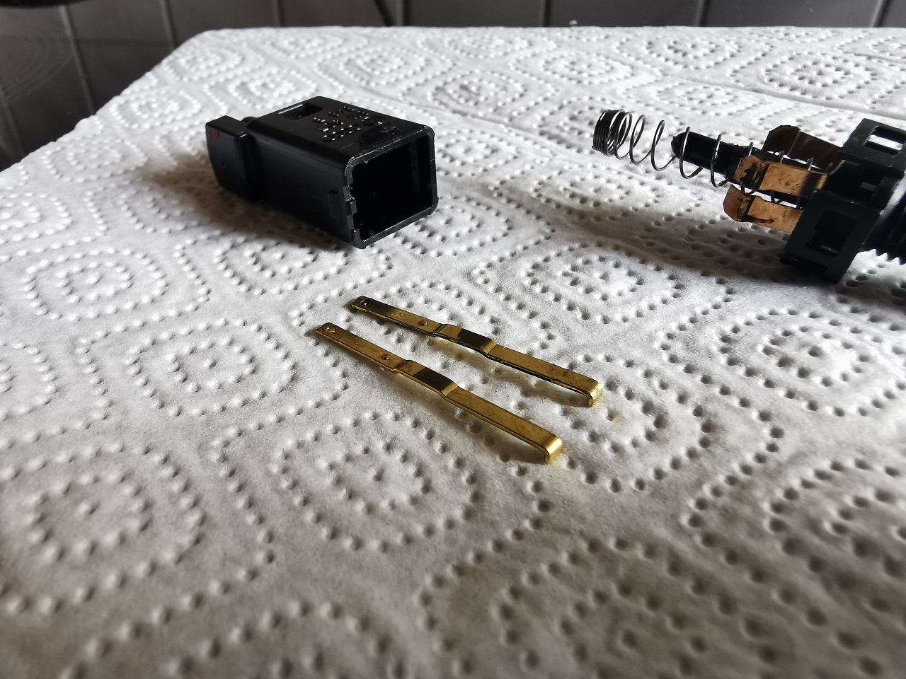

Umbau auf "inverted":

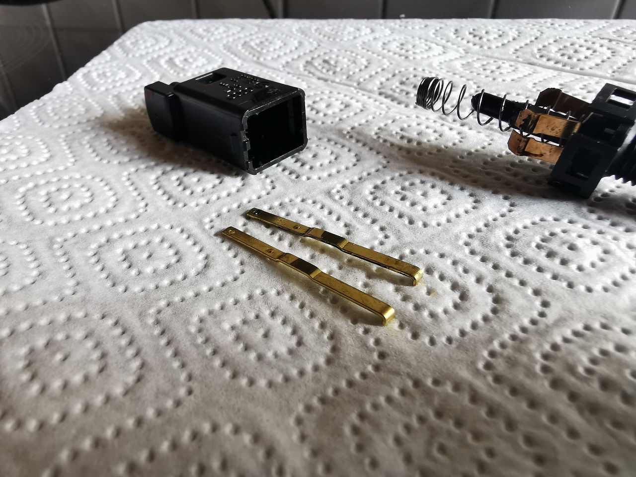

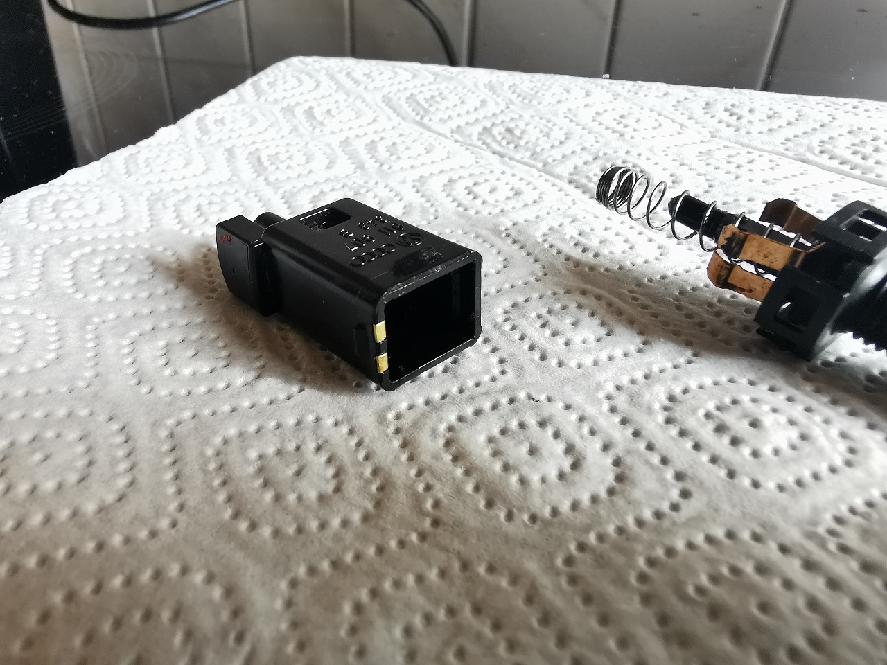

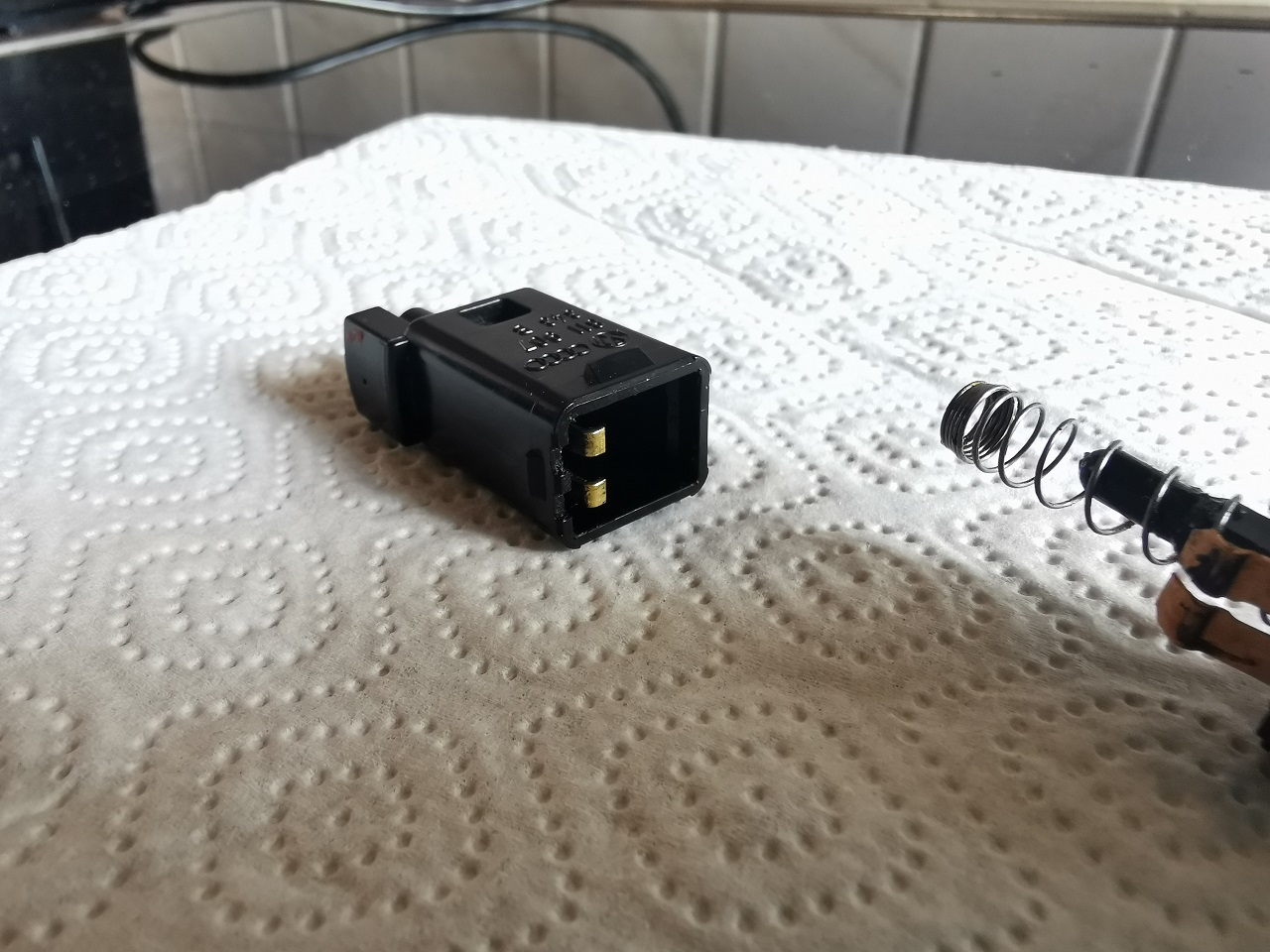

Wie ihr auf den angehängten Bildern sehen könnt, lassen sich die Pins einfach rausziehen und umgedreht wieder ins Gehäuse schieben.
Die Erhebung zu Beginn wird somit zur "Senke" -> Schleifer hat keinen Kontakt.
Nun stehen die Pins minimal schief im Gehäuse, die Enden gehen also nach oben -> Kontakt = el. Durchgang am Ende des Arbeitsbereichs -> Masse wird geschalten, damit LC aktiv

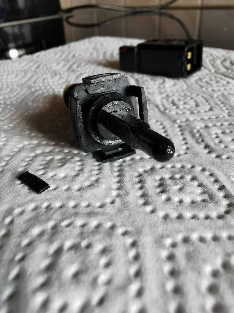

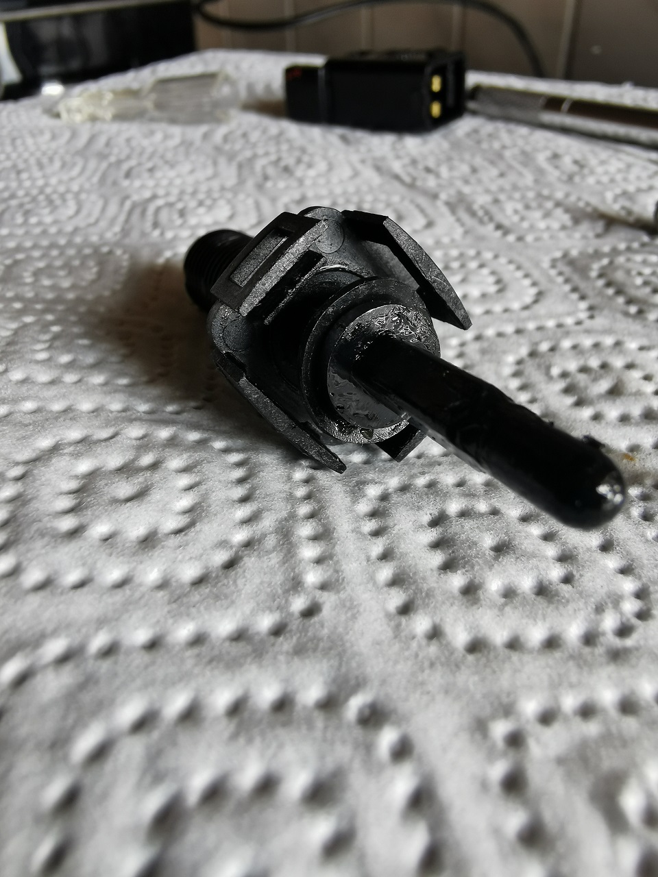

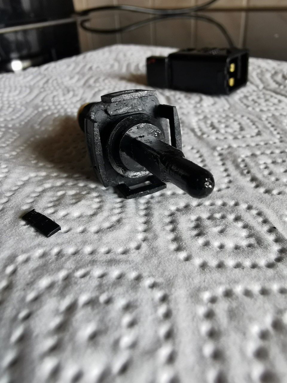

Damit das Gehäuse wieder zusammengebaut werden kann, muss noch ein kleiner Steg vom Gehäuse abgetrennt werden.
So bleiben die Pins bzgl. Länge in der richtigen Position und können auch nicht verrutschen.
Zusammenklipsen, fertig!
Pins originale Position
(458.68 KiB) Noch nie heruntergeladen
Pins ausgebaut
(471.55 KiB) Noch nie heruntergeladen
Pins umgedreht
(396.42 KiB) Noch nie heruntergeladen
Gehäuse mit Steg
(396.33 KiB) Noch nie heruntergeladen
Gehäuse Nacharbeit ohne Steg
(400.54 KiB) Noch nie heruntergeladen
