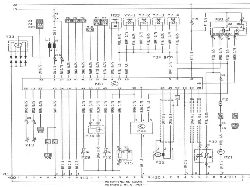

So, hier mal der Stromlaufplan für die Motronic 1.5.2..
Es sieht ganz so aus als ob ich doch bloß simultan einspritzen könnte, da alle ESV auf einem Ausgang hängen.
Was passiert mit dem Tankentlüftungsventil Y34, kann ich das ignorieren oder wie muss man damit verfahren (ist ja sicher wegen Überdruck)?
Was den DZM angeht müsste ich bloß Klemme 43 an die UMC1 anschliessen oder?

Die Unterlagen sind Top.
Hat mir damals viel weitergeholfen, weil ich zum 1. Workshop verhindert war.
Tankentlüftungsventil hängst mit an den Ausgang für die Pumpe.
Wenn Motor aus, Pumpe aus, Entlüftung zu.
Die Verdrahtung der Einspritzventile würd ich ändern auf Einzelverdrahtung, So hab ichs bei mir gemacht.
3 zusätzliche Strippen eingezogen.
Wegen DZM frag lieber mal Peter. An der UMC funtioniert nicht jeder Drehzahlmesser.
