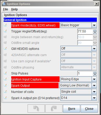

Alfagta hat geschrieben:Welche einstellungen hast du in den Ignition Options?!
Ignition Optionns
Ignition Optionns

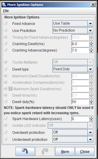

Ich kann das mal laut der Homepage machen, aber was soll Dwell eigentlich bedeuten.
Ist das dem Schließwinkel entsprechend?
MoreIgnition options

"dwell" ist so etwas wie der Schließwinkel am alten mech. Unterbrecherkontakt. Nur mit dem Unterschied, dass man bei der elektronischen Steuerung die Ladezeit der Spule konstant halten kann (beim U.Kontakt wird diese Zeitspanne mit zunehmender Drehzahl ja immer geringer). Das bedeutet umgekehrt, dass der wieder-einschalt-Zeitpunkt für die Primärspannung der Spule (also wann Klemme 1 wieder ihre 12V bekommt) je nach Drehzahl variiert. Und das wiederum bedeutet, dass du auf dieser Flanke kein genau getimtes Signal bekommen wirst. So wie mein Vorredner schon sagte: Du hast bei Input und Output jeweils 2 Optionen (rising/falling edge). Macht also 4 Möglichkeiten. Zwei davon arbeiten korrekt, die anderen zwei nicht.
Da du den guten alten Hallgeber-Verteiler nutzt, würde ich Dir persönlich die Option "trigger return" anstelle von "basic trigger" ans Herz legen.
Die original VW Steuergeräte arbeiten im Grunde mit dem selben trick: Die "Fenster" der Rotorblende im Verteiler sind ca. 45°. Macht durch die Untersetzung etwa 90° an der KW.
Man nutzt beim Anlassen einfach statisch die eine ecke der Rotorblende (die dann so bei 5° vor OT liegen sollte z.B.) und sobald der Motor läuft die andere (die dann irgendwo im Bereich 85° vor OT liegt). Ist insbesondere hilfreich, wenn die Batterie nicht mehr so ganz fit ist. Bei mir hat's in jedem Fall geholfen, Motor springt auf den Schlag an.

Ja also wenn du den UMC Treiber verwendest stell die Ignition Options mal dementsprechend ein!
Ebenso die Dwell zeiten!Kannst ruhig mal die nehmen vom Link den ich angehängt habe!

Ich habe die Einstellungen angepasst und auch noch einmal die Lage vom Verteilerfinger abgeglichen.
Der Verteilerfinger ist jetzt so ausgerichtet, dass ich zwischen 45° und 7° vor OT auf jeden Fall im Bereich der Verteilerkappe bin,
in der auch der Anschlußkontakt für das Zündkabel sitzt.
Dann habe ich noch etwas an den Settings für die Einspritzdüsen angepasst.
Es wird jetzt etwas mehr Benzin eingespritzt.
Nun klappt das auch mit der Einstellung.
Anblitzen, und mit dem Trigger Wizzard den Ignition Offset den fixen Zündzeitpunkt hin schieben.
Ignition Options.JPG (48.72 KiB) 14675 mal betrachtet
Jetzt stehe ich auf Fallender Flanke vom Triggerrad auf 135°.
Wenn ich jetzt davon ausgehe, das die Zähne und Lücken durch Übersetzung jeweils 90° haben,
müsste ich doch auf Steigende Flanke bei 45° stellen können.
(Die Zähne und Lücken sind nicht exakt gleich groß, von daher wird das wohl nicht exakt bei 45° landen.)
Oder liege ich da jetzt falsch?
Ich vermute es ist ja besser, so wenig Offset wie möglich zu haben und immer die nächstmögliche Flanke zur Steuerung zu nutzen,
damit der Jitter kleiner ist.
pigga hat geschrieben:Da du den guten alten Hallgeber-Verteiler nutzt, würde ich Dir persönlich die Option "trigger return" anstelle von "basic trigger" ans Herz legen.
Da werde ich mich mal schlau lesen, aber das mit 5° und 85° passt bei mir nicht so wirklich...

Und dann habe ich noch auf Steigende Flanke umgestellt,
die liegt nun bei 20°. Das ist mir irgendwie sympathischer,
wenn der Zündzeitpunkt näher am Trigger liegt.

ich bin immer noch mit meinen Verbindungsabbrüchen beschäftigt.
Um das in den Griff zu bekommen habe ich jetzt folgendes gemacht:
1. Zündkabel mit geschirmten Steckern besorgt.
- Verbindungsabbrüche immer noch da.
2. Externes Zündmodul TZ1 eingebaut.
- hatte auch wieder einen Abbruch.
Und dann noch diverse Merkwürdigkeiten.
Ich habe das Modul folgendermaßen belegt:
Pin 1 Zündspule
Pin 2 Masse
Pin 4 +12V
Pin 6 Zündleitung zur UMC1
Damit ist der Motor auch angesprungen, hat aber einen anderen Zündzeitpunkt.
Ca 30° im Stand verschoben. Wenn ich die Drehzah erhöhe,
verändert sich der Zündzeitpunkt noch um ca. 20° Richtung früh, obwohl ich fixed timing eingestellt habe für die Einstellung.
Normalerweise sollte sich das Timing doch nicht von dem Modul beeinflussen lassen.
Mit Spark Output Going High oder Going low Umschaltung hätte ich ja gerechnet.
Aber das Grundtiming darf sich doch nicht ändern.
Da ich zwischendurch wieder einen Verbindungsabbruch hatte, habe ich erst einmal wieder auf den Internen Treiber der UMC1 umgebaut.
Hier ist dann die folgende Merkwürdigkeit bei der Trigger Wizzard Einstellung:
Wenn ich fixed Timing 10° einstelle und auf 20° Ignition Offset Angle stehe,
habe ich mit der Zündpistole 8°vOT.
10°fixed Timing
10°fixed Timing
Wenn ich nun den Ignition Offset Angle um 0,1° verstelle auf 19.9° Springt die anzeige auf 20.9° und mein Zündzeitpunkt springt von 8° auf 12° vor OT.
Was mache ich denn da falsch? Oder hat da die Software einen Bug?

Hallo!
Es gibt Module die den schließwinkel selbst regeln!
Bei diesen Modulen ist des dann nötig in den "More Ignition Options" Dwell Type auf Fixed Duty zu stellen!
Dwell Duty in % wird dann freigeschaltet!Dort müsste 50% schon mal passen!
Probier das bitte mal!
Re: Schwankender Zündzeitpung Sägender Leerlauf Inbetriebnah
Yepp.
Mal wie AlfaGTA schrieb ausprobieren und zusätzlich den % wert variieren. Wenn du bei 40% Dwell einen anderen ZZP hast wie bei 60%, dann triggerst Du auf der falschen Flanke ("rising" statt "falling" bzw. "going high" statt "going low"). Kann man gut mit fixed Timing im Leerlauf testen indem man mal Gas geben tut...

Ansonsten habe ich wieder auf die fallende Flanke vom Triggerrad gestellt mit 132,5° Offset.
Da kann ich auch den Zündzeitpunkt deutlich besser einstellen und der Trigger Wizzard macht keine merkwürdigen Sprünge.
Außerdem springt der Motor deutlich besser an.
Das kann ich mir zwar nicht so richtig erklären, aber funktioniert deutlich besser.
Bei steigender Flanke mit 20° Offset musste ich teilweise minutenlang den Anlasser quälen.
Ich werd dann wohl noch mal die Trigger Return Nummer probieren.
