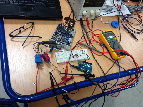

-Die MS1V3 wurde nur mit diesen Eingängen versehen 12V, Masse, Tach IN -> stabile 12V von einem Netzgerät
-Die verwendeten Hallgeber haben ebenfalls stabile 12V über das Netzgerät bekommen.

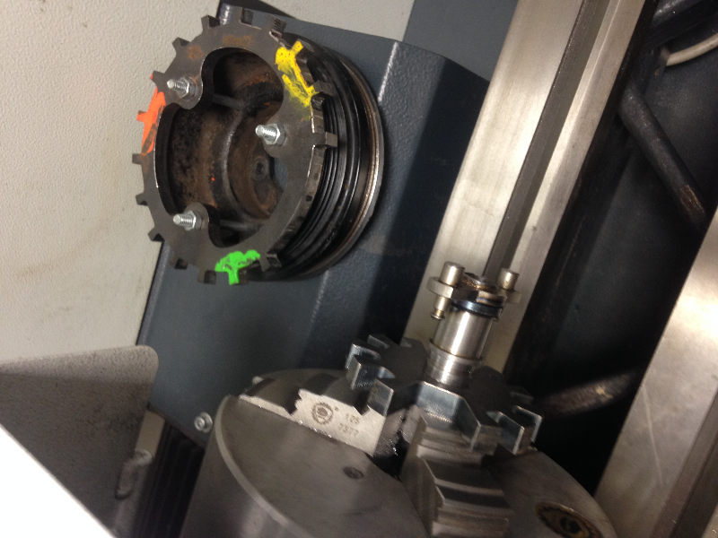

-Es wurde ein anderes Triggerrad verwendet (2x6-1, wie ich es auch im ausgehöhlten Verteiler fahren würde), eingespannt auf einer Drehmaschine -> Zahnbreite=Zahnlückenbreite, gleichmäßige Laufruhe, Drehzahl const., keine Drehzahlschwankung durch Kompression

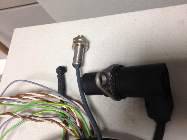

-Es wurden unterschiedliche Hallsensoren verwendet: VW, Digi Key, Reichelt -> Bei allen Hallsensoren blinken die LED ungleichmäßig, der Tooth Logger zeigt ein ungleichmäßiges Signal (Schließt man die Hallsensoren allein an das OSZI, dann zeigt sich ein gleichmäßiges Signal auf dem OSZI)
-Es wurde ein Arduino UNO als Signalgeber an die MS angeschlossen, wieder ein ungleichmäßiges Signal

hier auch auf meinem "Prüfstand":
Im Vergleich zu den Posts vorher hatte ich einen vermeintlichen Fehler gefunden: Ich hatte INJECTOR STAGING noch nicht auf SIMULTANEOUS gestellt. Mit ALTERNATING bei drei Düsen auf einem Ausgang kann das natürlich nicht klappen...Doch das war/ist auch nicht der Kardinalfehler, wie sich am aktuellen Tooth Logg zeigt:
Ich denke immer mehr, dass Hallsensor und Triggerrad perfekt zusammen passen müssen (Zahnbreite/Zahnlückenbreite etc.) - ist aber nur eine Vermutung. Denn fraglich ist ja, warum die MS1V3 bei mir viele gute Zyklen erfasst aber immer wieder zwischendurch Fehlinterpretationen auftauchen, die in unregelmäßigem LED Geblinke münden... .
