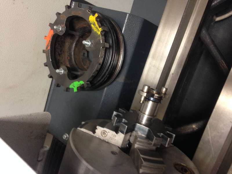

Mit großer Unterstützung von Herrn W., ausgerüstet mit Drehmaschine und OSZI haben wir folgendes "erforscht"
und dabei viele andere Einflussfaktoren ausgeschlossen, die vom Auto selber kommen könnten:

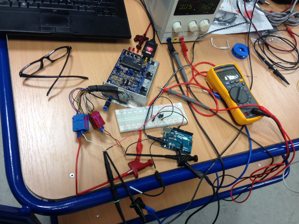

-Die MS1V3 wurde nur mit diesen Eingängen versehen 12V, Masse, Tach IN -> stabile 12V von einem Netzgerät
-Die verwendeten Hallgeber haben ebenfalls stabile 12V über das Netzgerät bekommen.
-Es wurde ein anderes Triggerrad verwendet (2x6-1, wie ich es auch im ausgehöhlten Verteiler fahren würde), eingespannt auf einer Drehmaschine -> Zahnbreite=Zahnlückenbreite, gleichmäßige Laufruhe, Drehzahl const., keine Drehzahlschwankung durch Kompression

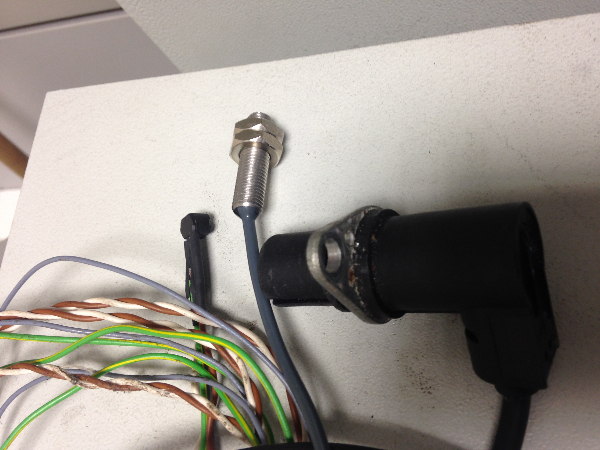

-Es wurden unterschiedliche Hallsensoren verwendet: VW, Digi Key, Reichelt -> Bei allen Hallsensoren blinken die LED ungleichmäßig, der Tooth Logger zeigt ein ungleichmäßiges Signal (Schließt man die Hallsensoren allein an das OSZI, dann zeigt sich ein gleichmäßiges Signal auf dem OSZI)
-Es wurde ein Arduino UNO als Signalgeber an die MS angeschlossen, wieder ein ungleichmäßiges Signal
