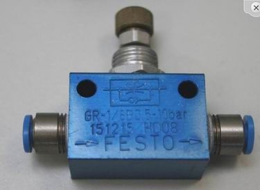

Als Papierfilter habe ich einen ganz normalen Benzinfilter genommen,
und als Drossel eine von Festo, ähnlich der auf dem Bild.
Die läßt sich sehr genau einstellen und dann auch feststellen.
Gruß TricK

Naja, ueber die Schlaeuchchen (sind ja nicht dick) findet nicht viel Luftaustausch zwischen den einzelnen Drosseln statt, aber in Richtung des MAP machts was aus. Der MAP bekommt so den Mittelwert der 4 Zylinder. Du hast also permanent einen der gerade ansaugt, nicht nur so Stossweise wie bei einer. Die anderen beeinflussen das Signal dann zwar trotzdem, aber nicht ganz so stark.
Jede Drossel etc. fuehrt natuerlich zu einem verzoegerten Ansprechen und sollte insofern wenn moeglich vermieden werden, genauso wie die Filterung in der MS. Helfen koennte die MS mit ihrem MAP Sampling (oder wie es hiess, komm gerade net auf den Namen). Da kannst du angeben wann der MAP-Wert in Bezug auf die Zuendung ermittelt werden soll, so dass du dafuer sorgst das z.B. nur waehrend der Einlassphase MAP gemessen wird. Dafuer muss aber das Triggerrad direkt an der MS klemmen, via EDIS/Verteiler funzt das nicht.
